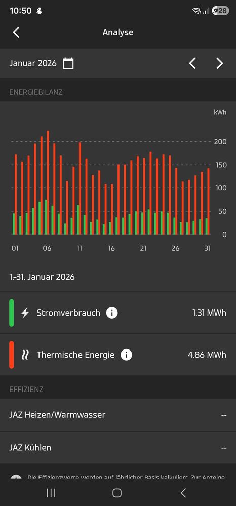

Und zum Vergleich gleich mal mein Januar-Verbrauch, auch Altbau, nur Dach gedämmt, relativ "gute" Fenster:
