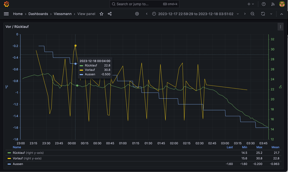

Anbei die Werte, welche ich grafisch erfasse.

So, nun ist der Fehler 07 erneut aufgetreten, leider sehe ich aber in der Meldung Kältekreis oder Kältekreisregler nichts.
Die werte habe ich genau zu dem Zeitpunkt aufgenommen, als die Störung kam (während der Abtauung).
Da der Fehler aktuell alle 10 Minuten passiert , konnte ich nun den kurzen Moment erfassen.
