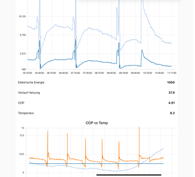

Letzte Nacht war wieder viel los - allerdings gingen die Temperaturen lt Sensor fast auf die Null Grad:
im Energieverbrauch des Hauses gut erkennbar. Ich würde mich aber schwer tun, den Energieanteil abzuschätzen.
In diesem Moment taut die Wärmepumpe bei 8,7 Grad einen eisfreien Verdampfer/Wärmetauscher ab.
Kostet nur unseren Strom.
Nach rund sechs Stunden wieder einen eisfreien Verdampfer abgetaut, Temperatur 7,9 Grad.

Gerade wird wieder ein eisfreier Wärmetauscher abgetaut, wollte noch auf die Details schauen und plötzlich hat sich das Kommunikationsmodul abgeschaltet. Was für ein Drama mit der Wärmepumpe.
Wurde nach dem Abtauvorgang die Ausschalthystere erreicht? Aufgrund der VL-Temperhöhung (zumindest bei uns) wäre dies ein untrügliches Zeichen für „unnötig“
Wieder wird ein eisfreier Wärmetauscher abgetaut, jedoch nach nur 2,5h! seit dem letzten Abtauvorgang. Außentemperatur 9,2 Grad!!!!

Der heutige Abtauvorgang ist tatsächlich im Log. Bei einer Außentemperatur von 7,4°C am Außenfühler und 10°C an der Rückseite der WP erschließt sich mir der Sinn des abtauens nicht wirklich. Die beiden alten Abtauvorgänge sind im Log aber verschwunden.
Ich muss zugeben, ich liebe HomeAssistant und das integrierte Grafana, da kann man zu jedem Zeitpunkt auch im Nachgang die Sachverhältnisse klären bzw. aufzeigen.
