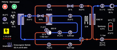

Heute ist mir ein Druckwert aufgefallen, bei dem die Leitung eigentlich platzen würde.
Hier der Betrieb bei der Warmwasser aufbereiten.
 Druck vor dem Verdichter 9,46bar.
Nach Abschaltung der Warmwasseraufbereitung (Sollwert erreicht)

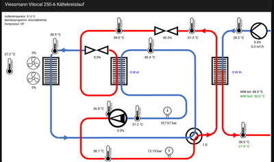

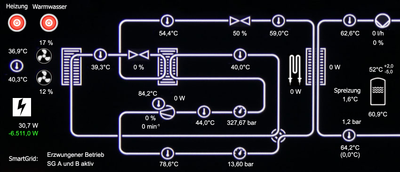

 ist der Druck an gleicher Stelle plötzlich 327,67bar! Einen solchen Wert habe ich hier noch nie gesehen.

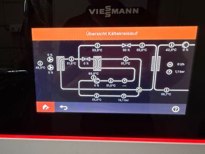

 In der Systemdiagnose an der IDU wird kein Druck angezeigt ---.
Sehr seltsam.

Bei mir wurde die Maßnahme ebenfalls durchgeführt und ich habe soeben nachgeschaut. Kann den Sachverhalt bestätigen:
Dann wird das ein Softwarefehler sein.

Bei mir wird genau das selbe angezeigt.
