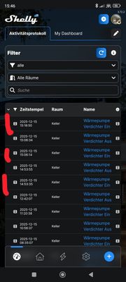

Ein Beispiel von heute:
12:14 einen Screenshot von der vicare App gemacht - Starts 1193
Um 15:48 laut App dann 1196 Starts
Nun folgende Aufzeichnungen aus meinem Shelly (Schaltschwelle an und aus ist jeweils 350W in Summe an allen 3 Phasen) der Verdichter hat beim richtigen Laufen definitiv mehr auch auf niedriger Stufe.
 hier passt also zusammen das es nach 12:14 3 Starts gab, aber warum waren die dann 2 mal nur ca. 20sek? Dazu findest du dann vermutlich keine Erklärung? (Nicht böse gemeint, sondern meine das du keine Ursache sehen kannst?) Echt ein wenig verwunderlich daß Ganze auf jeden Fall
