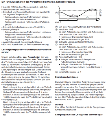

In der Funktionsbeschreibung der Serviceanleitung (07-2024) wird die Regelung so beschrieben, dass es eine 2K-Hysterese und darüber für das Abschalten noch eine Leistungsintergralschwelle von 150Kmin. Das Gleiche darunter für das Wiedereinschalten. Prinzipiell soll es keinen Unterschied mit und ohne Puffer geben, nur dass die Differenz entweder zum Sollwert für die Vorlauf- oder die Puffertemperatur gebildet wird.
Unklar ist, für welche FW-Version das gelten soll. Ich habe die 2404 und kann das 150Kmin-Limit nicht nachvollziehen. Ich ermittle etwa 15..20Kmin.
Vitocal 252-A AWOT-E 251.A10 ohne HZW-Speicher, Radiatoren, 125m²
Hallo ABR,
das erklärt zumindest mal die Grenzen, in denen der Kompressor an und aus geht. Den Sollwert kann man sich ja über die Heizkurve, Temperatur und den Betriebsmodus noch selbst errechnen, sofern da keine weiteren Parameter im Hintergrund einfließen.

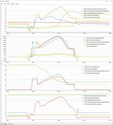

Hier mal so ein 2417-Regelungsverlauf, damals noch mit einem 1100l/h Volumenstrom, der den Heizpuffer wenig verwirbelt und so zu einer trägen Reaktion der Temperatur führt, die dann die Regelung ins Überschießen bringt. Relevant sind vor allem 988 (MixerTwoCircuitFlowTemperatureTargetSetpoint, also der Sollwert), 3016.0 (HeatingBufferTemperatureSensor, also der Istwert) und 2629 (DesiredThermalCapacity, also der Leistungswunsch):
LG, Sebastian
Auch bei dir: Der Regler fährt viel zu schnell und ungeduldig hoch, reduziert den Zuwachs erst merklich, wenn er sich sehr schnell dem Sollwert nähert. Nach überschreiten des Sollwertes regelt er dann zwar sehr schnell wieder runter, ist dann aber schon weit über das Ziel hinausgeschossen. Fährt dann noch eine Weile an der unteren Modulationsgrenze weiter, was über nichts bringt, weil schon weit mehr Wärme in das System gebracht wurde, als das Gebäude aufnehmen kann. Und nach einer Zeit X wird dann abgeschaltet.
Entspricht so meinen Beobachtungen. Der Regler müsste meiner Meinung nach viel langsamer hochfahren. Deine Kurven sagen mir, dass es ein PID-Regler ist und dass der P-Anteil zu hoch ist.
Dass der Kompressor mit 40% Leistung startet, scheint technisch bedingt und ist ja auch in Ordnung. Danach geht er erst auf Miniumum-Leistung, ist dann aber zu schnell.

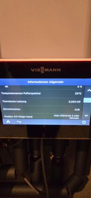

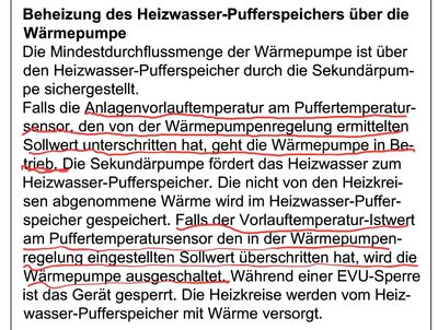

Den Pufferspeicher Fühler Wert kann man sich auf der HMI anzeigen lassen.
Ich werde das mit dem Fühlertausch probieren.
