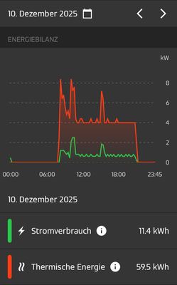

Hier mal die Werte von heute.
- kompletter Tagesverlauf
- Verbrauch während der Heizphase (wenn die Anlaufphase mit an die 5kW durch ist...)
- Temperatur während Heizphase
Der Gerätestatus in den Minuten, in denen die Wärmepumpe stabil läuft, wäre hilfreich.

Die Screenshots sind sehr aufschlussreich. Auffällig ist, dass die Fußbodenheizung und die Heizkörper nahezu die gleiche Vorlauftemperatur haben.
Wirklich problematisch erscheint mir jedoch die geringe Spreizung im Kältekreis.
Vermutlich weil der Rücklauf so warm ist, muss der Verdichter so hochfahren, um den notwendigen Kondensationsdruck zu erzeugen. Dieser höhere Druck bedeutet eine höhere Verdichterdrehzahl bzw. mehr Verdichterarbeit. Auf dem Foto 58%. Ob die geringe Spreizung das alleine erklärt?
Wie kommt es zu dieser geringen Spreizung?
Meiner Vermutung nach liegt das Problem in der Hydraulik: Der Volumenstrom ist mit 1950 l/h zu hoch und könnte auch zu Verwirbelungen im Puffer führen, also zu einem hydraulischen Kurzschluss. Oder die Stichanbindung ist nicht korrekt?
