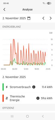

So, wenn der Sollwert der Vorlauftemperatur berechnet ist, muss die Leistung der WP so geregelt werden, dass die VL-Temperatur den Sollwert erreicht (falls die WP genug Leistung bringt). Und hier lauert das nächste Problem: ganz offensichtlich ist die Reglung in der Vitocal 250 falsch programmiert und/oder falsch parametrisiert. Unter bestimmten Bedingungen schwingt der Regler, wie hier zu sehen.

Was mir merkwürdig vorkam, war der geringe el. Verbrauch bei knapp -10Grad und das Takten.
Die Kurve von gestern.
Das war im Bereich von -2 bis 5Grad AT. Neigung 0,9, Niveau 2.
Hab heute Morgen auf 0,7/2 gestellt. Mal sehen was passiert.

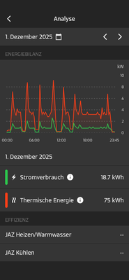

Also meine steht in Mfr. und lief am 1.12 ohne Nachtabsenkung oder geräuschreduziertem Betrieb wie abgebildet bei Temperaturen zwischen 1,1 und 8,6 lt ViCare.
Gegen 10 Uhr WW Bereitung.
Heizkurve Neigung 0,4 und Niveau 10.
RT gestern 22°. Die verändere ich bei Bedarf im Rahmen von 20-23° - je nach AT und "gefühlter" RT.
Die Verbrauchs-Spitzen um die 2 kW, außer WW, sind idR Abtauvorgänge.
Ab ca 3° AT läuft sie nahezu durch.
Ich denke da geht schon noch was über Heizkurve.
Gruß Karl

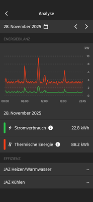

Hier noch der 28.11 bei AT 0,6 - 3,8 lt ViCare
Gruß Karl

Wenn du gerade in der App bist erkennt man's daran, daß die Temperatur deutlich höher geht so an die 60° und während des eigentlichen Abtauvorgang die Anzeige der Ventilatoren abschalten.
Bei entsprechendem AT spätestens von Viessmann gesteuert nach 6 Std Laufzeit.
Und außerdem weiß ich das WW Bereitung bei mir ab 10 Uhr freigegeben ist die in der Spitze mal über 2 kW geht und entsprechende thermische Energie liefert.
Wenn dann zu anderen Zeiten als WW Spitzen über 2 kW drin sind dann entweder weil gerade gestartet (SW bedingt) oder eben ohne erneuten Startvorgang Abtauvorgang. Ganz genau ohne App beobachten kann ich's natürlich nicht mit Bestimmtheit sagen, möglicherweise hab ich ja auch die RT höher gestellt.
An der Analyse vom 28.11 kann man aber den 6 Std Rhythmus recht schön erkennen, Spitzen gegen 6, 12 und 18 Uhr.
