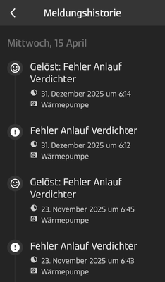

Ich habe meine Unterverteilung mit einem Shelly versehen. Dort wird die Leistung der WP gemessen. Es ist also nicht ganz so eindeutig wie beide dir. Ich lasse einen Eintrag "Kompressor ein" und "Kompressor aus" erzeugen sobald eine Leistung von 350W an allen 3 Phasen anliegt. Das passt ziemlich gut da alle anderen Verbraucher wie interne Pumpe oder auch die Ventilatoren deutlich darunter liegen. Das einzige was noch so einen Eintrag erzeugen kann ist somit der Heizstab falls dieser mal zur Prüfung kurz angeschaltet wird. Grundsätzlich wird der aber bisher nicht verwendet (11 Starts bei 0 Betriebsstunden). Außerdem hatte ich bereits im Dezember hier im Forum nachgefragt und auch Flo Schneider konnte mir diesen Fehlstart bestätigen. Daraufhin habe ich das erstmal weiter beobachtet. Aufgrund der kalten AT lief dann die Anlage ja quasi dauerhaft. Jetzt wo es wieder wärmer wird, Haufen sich diese Starts. Manchmal konnte ich das auch im Kältekreis beobachten. Ich habe das Problem jetzt gemeldet und bin gespannt was kommt.

Bei mir ziemlich ähnlich. Jetzt häufen sich wieder die Fehlstarts. Mit dem Shelly konnte ich in den letzten beiden Monaten 313 Normalstarts und 24 Fehlstarts registrieren. Die Anlage selbst hat 325 Starts regisitriert. Offenbar führt nicht jeder Fehlstart zu einem Hochzählen. Mein HB mag das Thema nicht sonderlich. Da ich durchschnittlich mehr als 2h Verdichterlaufzeit habe, könne es doch gar kein Problem geben. Der TD meint gegenüber dem HB, auch nichts auf der Anlage zu sehen. Von einem Update weiß er (noch?) nichts. Dabei habe ich sogar zwei Einträge in ViCare und 2024 einen F.1077. Ich habe jetzt alle noch verfügbaren Ereignisse, Meldungen und Statistiken zusammengepackt, damit mein HB es an Viessmann weiterleiten kann. Wenn es eine Lösung gibt, möchte ich diese jetzt auch haben. Mich ärgert, dass ich nun noch haarklein etwas beweisen muss, damit sich etwas tut.
Na immerhin hast du den Fehler ja nachweislich. Ich finde es sollte ausreichend sein was wir mit dem Shelly aufgezeichnet haben. Bei mir wird auch nicht jeder Fehlstart gezählt.

Bei meinen Gespräch sowie dem was ich an Screenshots den TD von VM gesendet habe wurden die Daten bzw der Zeitstrahl von ViEventLog vom TD als Beweismittel ohne hadern akzeptiert. Verstärkt wurde das ganze noch mit den Daten von meiner Open3E Aufzeichnung. Hier war auch zu sehen dass im selben Moment als der Kompressor anlaufen wollte auch die Lüfter der ODU verrückt gespielt haben.
Ich glaube jedoch dass ViEventLog ausschlaggebend war.
Die Anlagenüberwachung von VM hatte auch bei meiner Anlage die Fehlstarts nicht festgestellt/registriert
