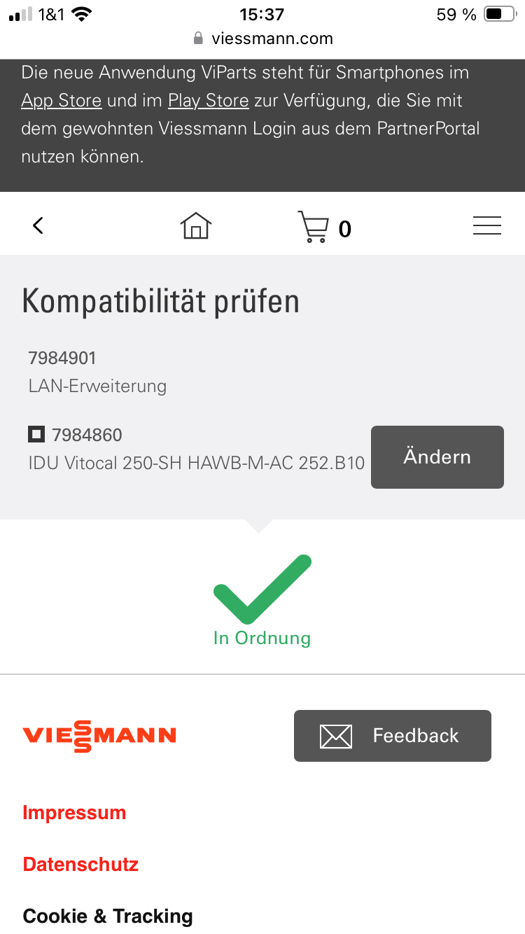

Laut Kompabilitätsprüfung von diesem Bauteil mit der Vitocal 250-SH B10 auf der Viessmann Seite scheint das aber zu funktionieren.
Wenn man sich die Vorgehensweise des Tausches anschaut scheint das zu klappen (rein mechanisch).
Ich habe auch die Kompatibilität geprüft und bekomme dort für die "IDU Vitocal 250-SH HAWB-M-AC 252.B10" leider die Meldung "nicht erlaubt".

Und das liefert mir die Abfrage nach der Kompatibilität:
Interessant, bei dir ist eine andere Gerätenummer eingetragen, das führt bei der Abfrage sicher zu den unterschiedlichen Ergebnissen.
Das müsste man mal in Ruhe recherchieren welche die richtige Nummer ist. Ich kann mir nur schwer vorstellen, das bei der SH und AH so unterschiedliche Kommunikationsmodule verbaut wurden, dass sie nicht kompatibel sein sollen. Das Problem könnte eher auf der Softwareebene liegen, weil die Updates nur äußerst schleppend kommen.

Am Softwarestand kann es nicht liegen. Der ist bei mir aktuell HPMU 4217 und auch die anderen sind aktuell. Möglicherweise gibt es verschiedene Revisionsstände der Hardware.
Mal abwarten was die Kompatibilitätsprüfung ergibt wenn die Erweiterung wirklich lieferbar ist. Laut Flo (Beitrag vom 20.9.24) sollte sie mit allen 250-AH kompatibel sein..... Aber nicht mit der 250-SH (23.9.24). Laut Henne100 ist es bei seiner aber doch der Fall.... 🤔

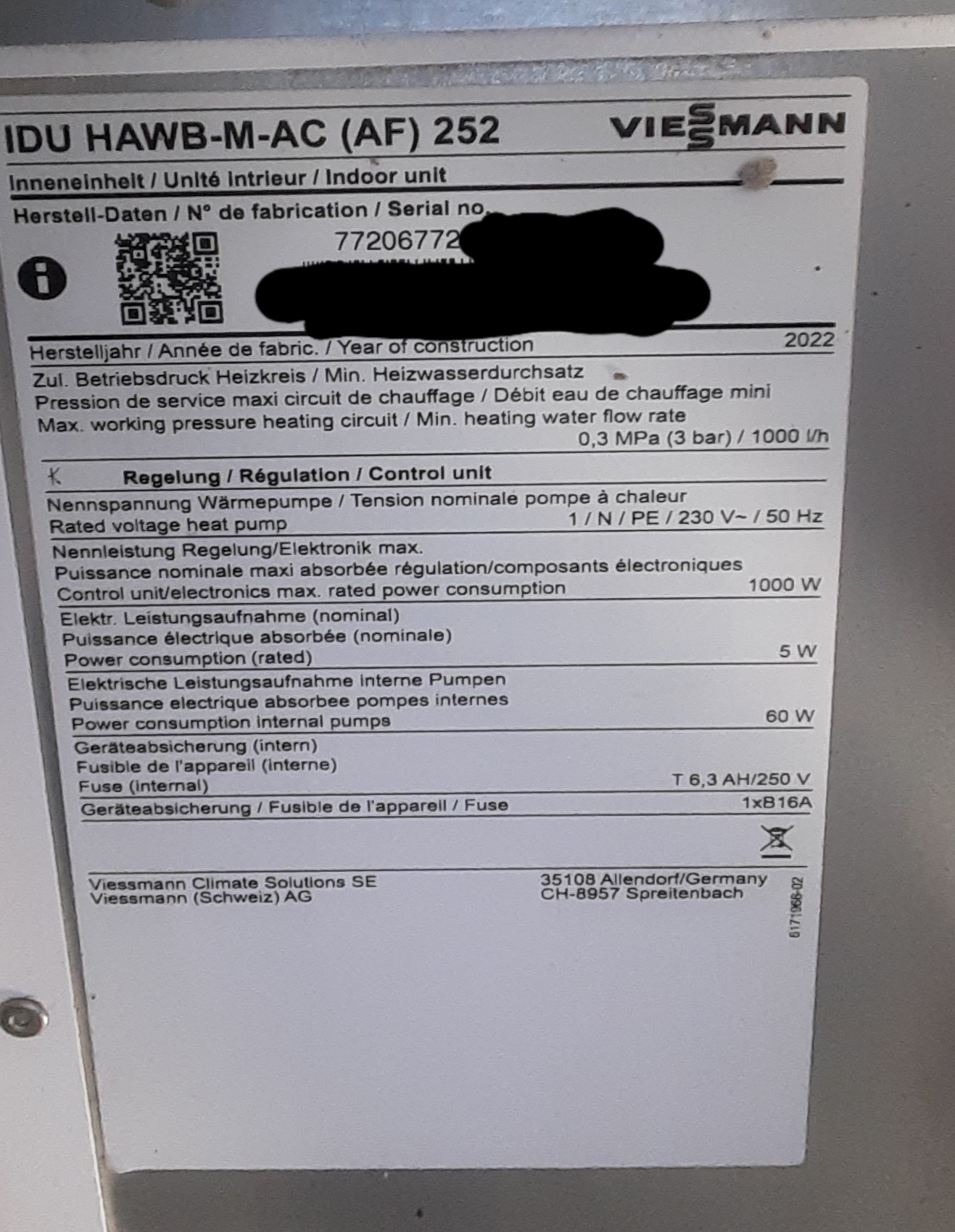

Mit meiner Seriennummer der Inneneinheit hat sich meine WP auf ViCare folgendermaßen angemeldet:
IDU Vitocal 250 SH HAWB-M-AC 252.B10
würde heißen eine 10 kW.
Auf der Ausseneinheit steht ODU AWB-M-E-AC 2xx.E08 würde heißen ein 8 kW Aussengerät, so war das mal geplant.
Auf dem Innengerät steht auf dem Aufkleber mit der SN IDU HAWB-M-AC (AF) 252 , aber keine Leistungsangabe.
Es gibt noch einen Aufkleber wo die Kombi aus Aussengerät und Innengerät bezeichnet ist.
Daraus müsste sich folgende Gesamtbezeichnung ergeben:
HAWB-M-AC-B08.
Ich hatte mal vor längerer Zeit gelesen, dass die Innengeräte grob gleich sind und sich die Leistung durch das Aussengerät ergibt.
Warum dann unter der Seriennummer die B10 Angabe?
Also was ist denn nun eigentlich richtig bei den Angaben?
Weiss dazu jemand etwas?
Grüsse!
@Henne100 Die Inneneinheit ist für alle Ausseneinheiten identisch, d.h eine B10. Die effektive Leistung der Anlage wird durch die Ausseneinheit vorgegeben.
Dies ist auch bei den anderen 250-xx Typen der Fall. Die Inneneinheit ist jeweils für jede Typenreihe, unabhängig von der Leistung der Ausseneinheit, identisch. Es wird dann für die Inneneinheit die maximale Leistung der jeweiligen Typenreihe angegeben.
