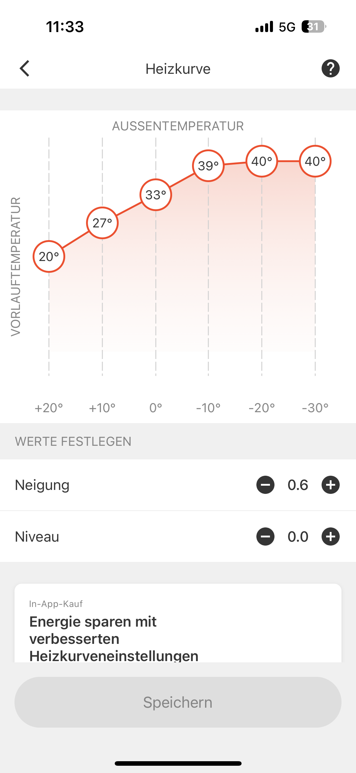

Bei einer Außentemperatur von 12.3 Grad und einer eingestellten Temperatur von 20 Grad, habe ich eine Vorlauftemperatur von 41 Grad. Wie kann das sein ?
Laut der Heizkennlinie müsste bei einer Außentemperatur von 12 Grad rund 26 Grad Vorlauftemperatur anliegen, somit wird viel zu warm geheizt.
Die Heizkennlinie ist auf Neigung 0.6 und Niveau 0.0 eingestellt.
wie bekomme ich die Vorlauftemperatur auf die gewünschten Werte ?

was ich sehen kann ist, dass die Vorlauftemperatur des Heizkreises hochgeht, wenn der Puffer beladen wird. Nach welchem Installationsschema ist denn die Anlage aufgebaut?
die Heizung wurde dieses Jahr gegen eine alte Gastherme ausgetauscht und soll ca. 140 qm über die Fußbodenheizung in einem EFH erwärmen. Es gibt keine Raumthermostate im Haus, die Ventile am Verteiler sind alle offen außer das Schlafzimmer. Direkt nach dem Fußbodenheizungsverteiler ist die Divicon Heiz/Kühl-Verteilung mit Mischer angeschlossen die dann zum Pufferspeichen bzw. Wärmepumpen Inneneinheit verläuft.

ich sehe auf deinen Bildern oben bei SG-Ready den Status "Erzwungener Betrieb". Ist SG-Ready bei der Installation aktiviert worden? Hast du irgendetwas am Stecker 143 angeschlossen?
