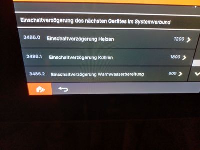

@Flo_Schneider : Ja, mache ich gerne. Es kann übrigens sein, daß ich versehentlich mit 'Kaskade' den falschen Begriff benutzt habe. Kommt davon, wenn man nicht nochmal genau nachschaut... Die Parameter 3486.0 und 3486.2 stehen für die 'Einschaltverzögerung des nächsten Geräts im Systemverbund', bei mir zu finden unter 'Allgemein' ganz unten. Es hat also nichts mit einer Kaskade des Wärmeerzeugers zu tun.
Morgen soll es nochmal ziemlich ähnliche Außentemperaturen geben wie heute. Da kann ich gut vergleichen. Melde mich morgen.

Tatsächlich muß ich meine Vermutung/Behauptung aber zurückziehen: Ich konnte leider doch keinen nennenswerten Einfluß auf das Takten ernennen. Hatte mich wohl zu früh gefreut, daß die Anlage endlich mal länger durchgelaufen ist.
