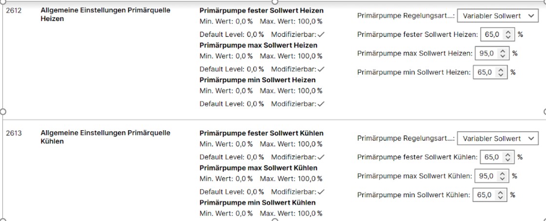

Hi @HaHu13 ! Wie hast du die DIDs 1612 und 1613 umgestellt? Hast du einen ViGuide Pro Zugang oder benutzt du Open3e auf dem CAN Bus?
Philip
Hallo, auf Grund meiner sehr intensiven Beziehung zu vielen VIESSMANN Service Technikern, ist der lokale Techniker so freundlich und stellt mir alle Werte nach meinen Wünschen online ein.
Was für ein einmaliges Service für einen externen Erprobungs Ingenieur 😉
Bei mir werkelt seit Mitte Oktober auch eine A06 (Software 2404). Kompressor geht auch bis 22% (sehr selten 21%) runter. Ich habe allerdings keinen geeichten Wärmemengenzähler. Die App zeigt oft Werte von 2,4 KW an.
Bis ca. 12 Grad läuft die Anlage bei mir auf kleinster Stufe durch. Leistungsaufnahme auf extra Zähler dann so in etwa 340W. UWP steht auf auf Sollwert 65% (Istwert 57%) was bei mir ca. 1100l/h entspricht.
