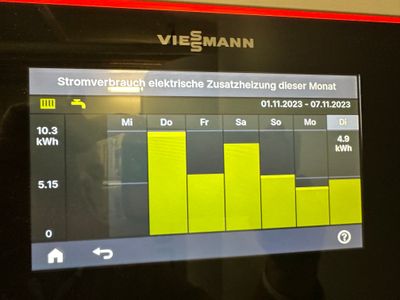

Die Vitocal wird im Altbau mit Radiatoren betrieben, der Heizkreis wird über den WiButler bedarfsgeführt, die ViCare Stellantriebe und Klimasensoren werden verwendet, die Warmwasserbereitung steht auf Eco.
An jedem Tag springt morgens kurz nach Beginn der programmierten Tagestemperaturperiode für ca. 30 min der Heizwasserdurchlauferhitzer an und zieht ca. 13-14 kWh.
Zuvor und danach läuft der Verdichter auf niedrigem Niveau und mit überschaubarem Verbrauch.
Temperatur- und Statusübersicht in der ViCare-App deuten nicht darauf hin, dass der Einsatz des Durchlauferhitzers erforderlich wäre.
Was kann hier die Ursache sein?
Gibt es die Möglichkeit die Soll/Ist-Toleranz, die den Durchlauferhitzer starten lässt, zu ändern?

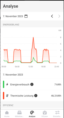

Die 14kW kommen mir etwas hoch vor, bei unserer 250A zieht das Heizregister maximal 8kW. Die 2,5 - 4kW im Heizbetrieb sind auch sehr hoch. Nutzt du die ViCare App? Unter Analyse -> Tagesansicht gibt es ein Diagramm mit elektrischer und thermischer Leistung. Hast du dir die Werte dort mal angeschaut?
Es ist auch immer die Frage, um welche 250er es sich handelt. Ich habe die Große und beheize damit 220m" Altbau mit Radiatoren...
Die Analyse von gestern weist z.B. 25,7 kWh Stromverbrauch (davon 15% Zusatzheizung) und 93,2 kWh thermische Leistung aus.

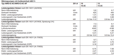

Hier die technischen Daten. Elektrische Leistung max 3,8kW bei -7 Grad, ist es so kalt bei dir?
Das Heizregister sitzt in der Inneneinheit, die ist für die diversen Ausseneinheiten gleich:
Maximale Leistung 8kW
Hier mal als Beispiel die Leistungsdaten von der A10 Ausseneinheit, und ich hatte eine Zeit die A13 Ausseneinheit in Betrieb, die Daten sahen genauso aus. Alles um die 8-10°C Aussentemperatur.

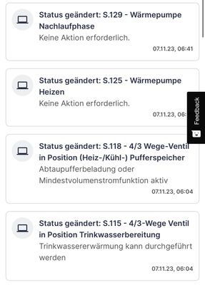

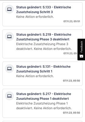

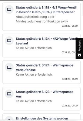

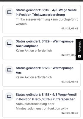

Danke für den Tipp! Das habe ich da gefunden:

Hmm, so recht kann ich mir keinen Reim drauf machen, hier sieht es so aus, als würde die WP mit dem Heizvorgang beginnen, die Heizregister dazuschalten und kurz danach wieder abschalten.

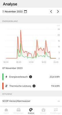

Mit der ViCare App kannst du dir eine Tagesauswertung anzeigen lassen,
vielleicht kann man dort besser sehen was, wann und wie lange passiert.
Hast du den E Heizer bei Heizung und WW auf aus?
Klick in Analyse mal auf das i. Da sieh man wieviel der EHeizer mit geheizt hat

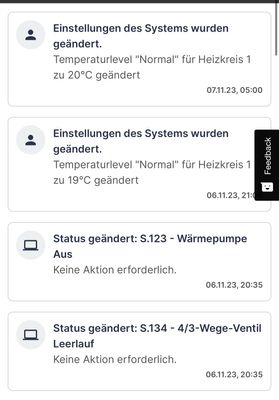

Ode vielleicht weniger Absenken, vielleicht versuchsweise mal ohne Absenkung laufen lassen. Der EHeizer hat ja eine Zuschaltung wenn der Soll und Ist weit auseinander sind.
