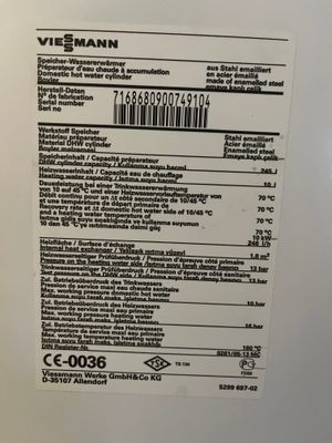

Hallo Volker,
das ist nur die Nummer vom WP Modul
https://www.viessmann.com/etapp/parts/de/0500/7249171
siehst du irgendwo ein weiteres Schild?
ist das eine BWT 108 ?
dann müsste die Seriennummer mit 7418032 anfangen
https://www.viessmann.com/etapp/parts/de/0500/7418032

sieht denn deine WP denn so aus wie im Datenblatt?
242 G ist mit einer thermischen SolarAnalge.
Du hast jetzt die Nummer vom WW Speicher gepostet.
Hast Du kein Handbuch o.ä bekommen, wo der genaue Typ drauf steht.

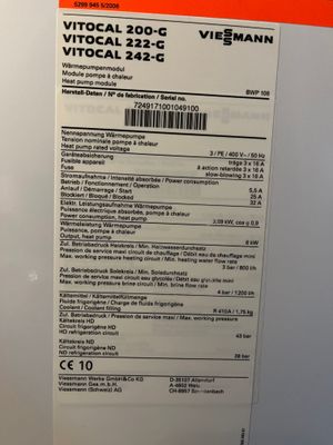

Guten Abend Michael,
meine WP sieht so aus.
Mehr Aufkleber mit näheren Bezeichnungen finde ich nicht und das Handbuch gilt für die BWT 106, 108 und die 110.
Ich denke mal es ist 106 oder 108.
Gerade war die beim Brauchwasserbetrieb. Nach ca. 15-18 Minuten ging sie mit diesen Daten auf Störung.
VG - Volker

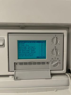

Guten Morgen Michael,
hier nochmal das Foto vom Display von dem Moment als die Anlage auf Störung ging / geht.
Die Sekundär Vorlauftemperatur erreicht gerade mal etwas mehr als 43 Grad……zumindest laut Anzeige.

Wenn die WP beim Heizbetrieb einwandfrei funktioniert und nur beim WW-Betrieb auf Störung geht würde ich den Fehler im Speicherladekreis suchen. Durch den Wärmetauscher läuft offenbar Trinkwasser, möglicherweise ist der verkalkt, auch die Speicherladepumpe fördert Trinkwasser, auch hier kann ein defekt vorliegen. Wenn die WP die Wärme nicht wegbekommt kann das eine Störung verrsachen.
Gruß, Peter
das dachte ich bis eben auch.
Aber wenn laut dem letzten Foto die Hochdruckstörung bei 43 Grad Vorlauf schon kommt, können wir ein Problem am WW Kreislauf ausschließen.
Das ist dann eher etwa am Kältekreis und würde bei einer Anlage mit Heizkörpern auch beim Heizen auftreten.
Meine erste Vermutung mit Plattenwärmetauscher und Ladepumpe nehme ich zurück.
Das war schon vor dem Tausch des Verdichters?
Dann kann man eine Überfüllung eher ausschließen, außer jemand hat 2 x zu viel gefüllt.
Vielleicht ist der Kondensator auf der Heizungsseite verschlammt und der Wärmeübergang nicht mehr ausreichend..
