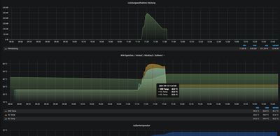

In der Meldungsliste des Service Menus sind keine neuen Einträge vorhanden. Anbei mal ein Bild meiner Visu:
So sehen die letzten WW-Durchläufe aus. AT lag um die 25 Grad. Irgendwelche Ideen?
Hallo ChaosWorks,
ich habe eine Vermutung, woran es liegt. Grundsätzlich hat es Michael aber schon richtig erkannt. Die maximale Vorlauftemperatur wird erreicht und der Verdichter schaltet ab. Nach Ablauf der Mindestpausenzeit startet er wieder und beendet die Warmwasserbereitung.
Bei deinem Bild wo er es geschafft hat ohne Abschaltung, war es auch sehr grenzwertig. Er war kurz davor die maximale Vorlauftemperaturgrenze zu erreichen. Einziger Unterschied war die vorliegende Außentemperatur. Diese war beim erfolgreichen Versuch ca. 2,5K niedriger. Dadurch ist die Leistung etwas geringer und der Verdichter hatte mehr Zeit zum runter modulieren.
Das beste ist, wenn du den Sollwert um 1 - 2K reduzierst.
Du hast glaube ich eine B.13.?
Die hat bei 60 Grad VL und 25 AT ca. 3 kW el. Leistungsaufnahmen.
Deine Anlage schaltet nach 10 Min noch mal 2 kW dazu.
Da scheint dann die Zusatzheizung anzugehen.
Aus irgendwelchen Gründen kann die WP dann nicht mehr schnell genug zurück regeln, der Vorlauf geht auf 60 Grad und sie schaltet ab.
Beim 2. Versuch geht die Zusatzheizung wohl nicht mehr an und sie kann schnell genug nach unten modulieren.
Entweder den Zusatzheizer aus kodieren.
Oder Flo_schneider hat noch andere Ideen wie es mit Zusatzheizung in einem Anlauf klappen könnte.

Aber eine Sache stimmt auch: Er rennt in die 60 Grad Begrenzung. Bei einem normalen Verlauf sieht das so aus:
Da werden die 60 Grad nicht erreicht. Nur woran könnte es liegen, dass er nicht mehr schnell genug gegenregelt? Kann ich noch etwas an der Anlage prüfen während des Betriebs?
