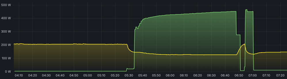

Die Vitocal läuft im kompletten Außenluftbetrieb im Eco Hybrid Modus. Heißt daß noch eine Ölheizung als Zuheizer angeschlossen ist. Ab 5:30 Uhr soll die Vitocal morgens anfangen das Wasser zu erwärmen, was sie auch brav tut. Allerdings....wenn sie mit der Erwärmung fertig ist, macht sie kurz Pause und springt dann noch einmal für 6 min an.
Hier einmal zur Verdeutlichung ein Screenshot aus Grafana. Grün ist der Stromverbrauch der Vitocal, gelb ist die gemessene Temperatur der Außenluft.
Man sieht, daß 5 min vor dem Start des Verdichters der Ventilator anspringt und Außenluft zieht, um die Luftemperatur zu messen. Da es im Keller wärmer ist als draußen, sieht man schön, wie die Lufttemperatur absinkt. Dann springt der Verdichter an und die Vitocal macht ihrer Job bis 6:51 Uhr.
Um 6:54 Uhr springt sie dann wieder an, nur um dann um 7:00 Uhr wieder abzuschalten.
Und eben dieses letzte kurze Anspringen finde ich seltsam und hat sie definitiv nicht gemacht, als es noch wärmer war.

Da der Ventilator aber dann auch aus geht, steigt die Lufttemperatur am Sensor wieder an. Und hier kommt meine Vermutung, daß die Vitocal aufgrund der (vermeindlich) gestiegenen Außenlufttemperatur meint, daß jetzt plötzlich doch wieder Strom günstiger wäre und sie noch ein paar Grad schaffen könnte, und springt deswegen um 6:54 Uhr wieder an. Nur um zu merken...ne...ist doch zu kalt, so daß sie dann nach der Mindestlaufzeit von 6 min wieder abschaltet.
