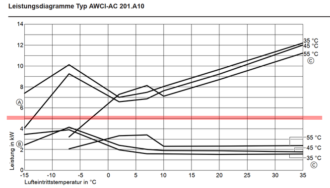

nun stellt sich aus meiner Sicht die Frage wie groß die Wärmetauscherfläche im Speicherwassererwärmer ist!
Vielleicht können die hier "Betroffenen" einmal kurz ihre Daten zur Wärmetauscherfläche schreiben.
Nicht das aus einem bestimmten Grund, zu kleine Wärmetauscherfläche - zu große Anlagenleistung, bewusst die Montage so ausgeführt wurde.
Oder spielt das keine Rolle?

Hallo Thilo,
im Datenblatt meines Speicher-Wassererwärmers vom Typ Vitocell 100-V CVAA (300 l) ist eine Heizfläche von 1,5 m² angegeben.
Meine WP ist eine Vitocal 200-A AWCI 201.A10.
Marco

Ich sehe, dass meine Kombi aus Vitocal 200-A AWCI-AC 201.A10 und Vitocell 100-V CVAA 300l in der Planungsanleitung als möglich/erlaubt gekennzeichnet ist. Die Berechnung verstehe ich aber nicht.
Wenn ich die überschlägige Berechnung rückwärts rechne, dann komme ich bei einer Heizfläche von 1,5 m² und 0,3 m²/kW auf 5 kW maximale Wärmepumpenleistung. Meine WP hat doch aber in fast jedem Betriebspunkt eine höhere Leistung. Oder blick ich hier was net.
Marco
Hallo Marco,
Richtig gerechnet, genauso sehe ich das auch! Schau mal in die Unterlagen die du zu deinem Speicher bekommen hast ob da in der Beschreibung steht "...geeignet für Wärmepumpen.... "!

Hallo Marco,
stimmt.
ich hatte 3m² im Kopf. 1,5 m² ist sehr wenig.
Da regelt die Vitocal die Leistung zurück. die WW Bereitung dauert länger und ist nicht so effizient weil eine höhere Temperatur am Wärmetauscher nötig ist.
