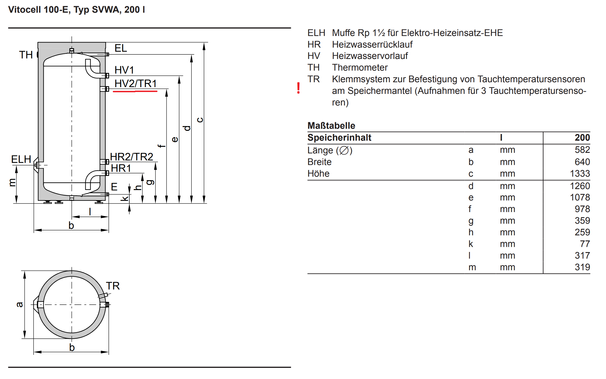

Da der Pufferspeicher im Gegensatz zum Warmwasserspeicher keine Öffnung für eine Tauchhülse bietet, frage ich mich wie die Befestigung bei dem SVWA Pufferspeicher vorgesehen ist. Leider geht dies aus der Montageanleitung für den Pufferspeicher nicht hervor, da diese die Montage mittels einer Tauchhülse zeigt (siehe Bild).
Anbei auch zwei Bilder von der Öffnung im Pufferspeicher. Unterhalb der Öffnung in der Verkleidung sind drei Bohrungen mit Gewinde angebracht. Fehlt hier eventl. noch etwas?

Hallo Manu88,
die Montageart die du zeigst, ist vom CVWA Warmwasserspeicher und nicht vom Pufferspeicher. Wurden eventuell die Sensoren vertauscht? Schau einmal in der Anleitung zum Speicher, dort ist es beschrieben.
1. Das ist der Aufbau des SVWA: hier sollte der Fühler mit einem Klemmsystem befestigt sein, und nicht irgendwie Lose "herumliegen": kein ordentlicher "Kontakt" bedeutet keine saubere Messung.
Des Weiteren sollte nach der Befestigung des Fühlers dieser Bereich optimal gedämmt werden, damit der Fühler möglichst gut die Temperatur des Wassers, misst, und nicht ein "Gemisch" aus der Wassertemperatur und der Umgebungstemperatur......=;-)
2. Dieser Fühler hat nichts mit der VL Temperatur zu tun, sondern dieser misst - ganz vereinfacht gesagt - ab wann die FBH fertig geladen ist - WP Stop bzw. wenn die FBH nachgeladen werden muss - WP Start.......
die VL Temperatur wird über den Außentemperaturfühler (Heizkurve) geregelt.
