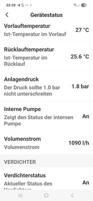

Hallo, wie ihr sicher schon bemerkt habt bin ich ABSOLUTER Laie. Trotzdem aber interessiert und gewillt, das beste aus meiner neuen Wärmepumpe zu holen und nichts übersehen zu wollen. Mein Problem ist unter anderem nun auch noch, dass die Vorlauftemperatur niedriger ist als der Rücklauf. An was kann denn DAS schon wieder liegen? Langsam verzweifle ich. Vielen Dank schon mal für eure Hilfe
Der Verdichter ist doch aus! Dann ist das normal! Lies nochmal was ich oben geschrieben habe. Erst wenn der Verdichter läuft, kehrt sich das wieder um, weil es nicht die Temperaturen zwischen Vorlauf und Rücklauf der FBH sind, sondern zwischen IDU und ODU.
Jetzt warte mal ab, bis der Verdichter wieder anläuft. Dann siehst du es.
Ist die VLT dauerhaft niedriger als die RLT? Oder hast du evtl nach einem Abtauprozess oder der WW-Bereitung hingeschaut? Da kann das schon mal für eine gewisse Zeit so sein.
Das ist auch normal. Wenn der Verdichter aus ist, kühlt der Vorlauf schnell ab. Vorlauf ist hier immer der Vorlauf von deiner Inneneinheit zur Ausseneinheit und hat nichts mit dem Vorlauf- und Rücklauf deiner FBH zu tun. Wenn der Verdichter anspringt, kann es ein paar Minuten dauern, aber dann wirst du sehen, dass Vorlauf immer 2-4 Grad über dem Rücklauf ist (diese Werte beziehen sich aber immer auf Kreislauf IDU zu ODU).
Leider ändert sich das aber nicht
Ja, das ist die ganze Zeit so
Ist auch der Verdichter an? Das sieht man auf dem Bild nicht mehr.
Nur die Heizkreispumpe läuft durchgehend

Ich habe mein Problem jetzt beobachtet. Auch wenn der Verdichter läuft sind Unterschied zw. Vor und Rücklauf nicht höher als 1,5 Grad. Es wird auch nie mehr. Kann ich das so lassen?
LG Diddy
Sei bitte nicht zu skeptisch deiner WP gegenüber. Hast du warmes Wasser wie gewünscht? Ja, dann alles bestens. Ist es warm im Haus? Ja, dann alles perfekt.
Achte ein bisschen auf den Volumenstrom und das Verhältnis Starts zu Laufzeit, d.h. dass sie pro Start nicht zu kurz läuft. Die niedrige Spreizung zwischen VL und RL sagt erst mal nur, dass das Heizwasser nicht so schnell abkühlt, was aber für eine gleichmäßige Erwärmung deiner FBH sorgt und nebenbei zeigt, dass deine WP nicht zu klein ist.
Den Rest macht die schon.
Vor allem sagt die geringe Spreizung aus,dass der Volumenstrom ein klein wenig zu hoch ist. Im Verhältnis zur momentanen Wärmeleistung.
