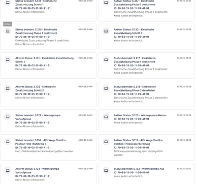

Du kannst dich höchstens mal mit deinen Anmeldedaten in ViGuide einloggen. Unter Dokumentationen > Ereignissprotokoll solltest du sehen, wann der Heizstab an bzw. ausgeschaltet wurde. Vielleicht kannst du hieraus ein Muster erkennen.
https://viguide.viessmann-climatesolutions.com/home
Das kannte ich noch garnicht und schade das wird wirklich zum 1.11 abgeschaltet? Kann man sich die Ereignisse irgendwie Exportieren???
Das passiert im Wechsel über 2 Stunden lang...
Aber mich interessiert was der Strom gerade kostet - deswegen Start ab 3 Uhr...
Exportieren geht m.W. mit Bordmitteln nicht. Ich glaube wenn du am PC das Browserfenster schmaler machst, hast du nur eine einspaltige Ansicht. Vielleicht dann mit cooy/paste mal probieren. Ja, leider wird uns der Stecker gezogen.
