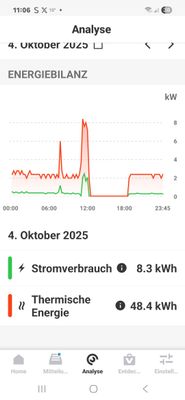

Und dass sie täglich ALLERHÖCHSTENS 2 mal taktet, ist auch normal? Ich kann mir vorstellen dass meine Fragen vielleicht für manche doof klingen, aber die AI gibt mir da auch keine zufriedenstellende Antworten u ich bin mir so unsicher
Poste doch mal Foto der Analyse von einem ganzen Tag. Grundsätzlich sind wenige Starts gut.
Sei froh,dass sie nur wenig taktet.
