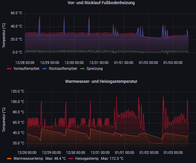

nachdem bei mir bei der A07 Anfang April 2023 ja der 1. Verdichter getauscht wurde, ging es jetzt seit Neujahr wieder los mit Kältekreisfehler 07, Meldungscode 22 (Heissgastemperatur zu hoch). Seit Neujahr kommt der Fehler 4-6 Mal am Tag. Heute kam dann plötzlich noch der Meldungscode 1A hinzu, laut Handbuch heißt dies "Sicherheitskette unterbrochen, Verdichter gesperrt". Anbei mal die Meldungshistorie und die Vor-, Rück-, Warmwasser- und Heissgastemperatur der letzten 7 Tage.
Im Vergleich zu damals, wo der 1. Verdichter kaputt gegangen ist, hat es die Wärmepumpe dieses Mal eher schlagartig nicht mehr geschafft, dass Warmwasser aufzubereiten. Damals war es eher ein schleichender Prozess, der über mehrere Wochen ging und durch schrittweises Reduzieren der WW-Temperatur konnte ich mich damals noch durchretten bis zum Verdichtertausch.
Jetzt packt die Wärmepumpe aber bereits nach drei Tagen schon nur noch 38°C Vorlauf, bevor sie ausgeht.
Ist hier trotzdem schon wieder der Verdichter kaputt oder gibt es noch eine andere Möglichkeit, was noch kaputt sein könnte? Was meint ihr?
Hatte erst vor zwei Wochen eine Wartung der Wärmepumpe, da war noch alles in Ordnung. Kältemittelverlust durch ein Leck im Kältekreis kann ich daher vermutlich ausschließen, ich mach die Wärmepumpe zur Sicherheit aber noch mal auf und schaue nochmals nach.

Hab auch mal den Kältekreis optisch auf Lecks untersucht, hier sieht aber auch alles gut aus, zumindest soweit ich das beurteilen kann. Allerdings finde ich, dass der Verdichter komisch klingt, ich hab euch mal eine Aufnahme angehängt, wo der Verdichter auf 35% läuft. Ich weiß zwar nicht, wie genau sich ein funktionierender Verdichter anhört, aber ich finde meiner "blubbert" irgendwie und klingt seltsam.
Im normalen Heizbetrieb (28°C Vorlauftemperatur) hab ich auch schon 80°C Heissgastemperatur bei -0.5°C Aussentemperatur, was auch schon viel zu hoch ist. Als noch alles i.O. war, hatte ich hier immer so zwischen 45 und 50°C Heissgastemp.
Ich vermute mal ganz stark, dass der Verdichter mal wieder den Geist aufgibt, eventuell kann @Flo_Schneider hier was dazu sagen?
Leider werde ich nicht viel Möglichkeiten haben, als wieder einen neuen einbauen zu lassen oder @Buddhe ?
