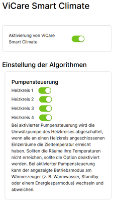

Ich kann alle genervten Nutzer "beruhigen", die Heizkreispumpe läuft ständig. Egal welche Regelung man vornimmt. Ich wollte das Problem mit ViCare Thermostaten lösen, fehlanzeige. Die Raumtemeratur in einzelnen Räumen kann damit besser geregelt werden, aber das hat keinen Einfluss auf die Heizkreispumpe, die läuft Witterungsgeführt. Also wenn der Fühler ungünstig angeordnet und es draußen kühl ist, obwohl die Sonne scheint und die Räume warm sind, die Heizkreispumpe läuft solange bis die Temperatur vom Pufferspeicher und die Rücklauftemperatur fast gleich sind. Was für ein Unsinn von Viessmann. Die teuren ViCare Thermostate bringen keine Abhilfe. Fachbetrieb: rausgeschmissenes Geld.
Wenn die intelligente Pumpensteuerung aktiviert ist geht das, wenn keine Heizanforderung mehr da ist.

also ich nutze auch sehr intensiv die ViCare Smart Climate Komponenten (15x ViCare Klimasensor, 1x ViCare Heizkörper-Thermostat, 2x ViCare Repeater & 2x ViCare Fußboden-Thermostat) an einer Vitocal 333-G mit Vitotronic 200 (Typ WO1C) Regelung.

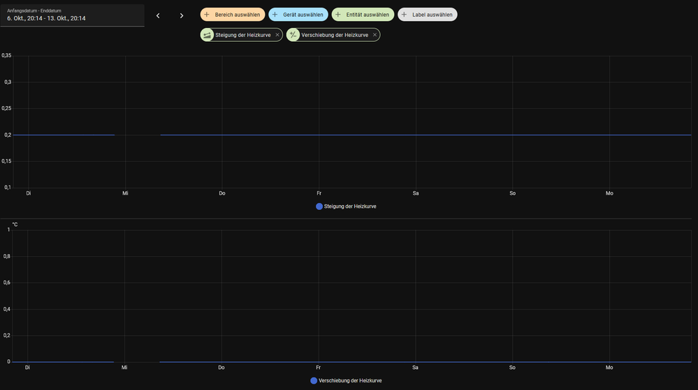

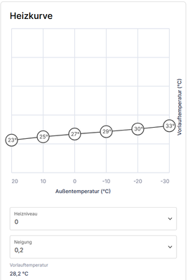

Ich muss sagen, bei mir wurde noch nie die Heizkurve von den Algorithmen angepasst.

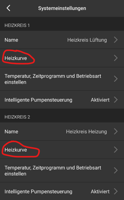

Die Heizkurve kann man jederzeit noch bis Ende Oktober in der ViGuide oder weiterhin in der ViCare App (Einstellungen > Geräte > Wärmepumpe > Einstellungen > Heizkreis N > Heizkurve) ändern.
Verlauf der Heizkurve letzte 7 Tage und davor auch nie geändert:

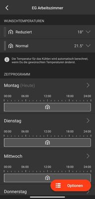

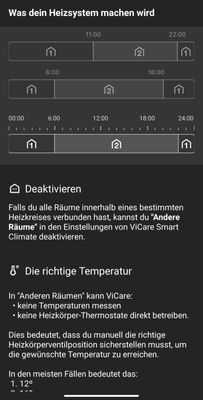

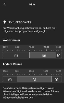

Die Einstellungen Party, Urlaub, Komfortbetrieb sind mit der Einzelraumsteuerung eigentlich nicht mehr nötig. Da die Heizung ja weiß, wie warm und kalt es in jedem Raum einzeln ist (Wenn überall Smart Climate Komponenten verbaut sind). Ansonsten müsstest du "Andere Räume" definieren, in denen keine Smart Climate Komponente verbaut ist!
Temperaturen wie Reduziert und Normal steuerst du jetzt über jeden Raum einzeln und nicht mehr Zentral an dem Heizkreis, wo noch Party, Urlaub, Komfortbetrieb ging.

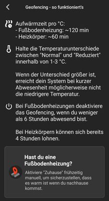

Beim Ferienprogramm habe ich auch mal einen Request aufgemacht, es bei aktivem ViCare Smart Climate wieder mit zu implementieren.
Die Implementierung lässt aber seit 07-12-2023 auf sich warten... 🤔
Da hilft dann z.B. das Geofencing, was bei mir aber auch nicht zuverlässig funktioniert. 😕
Wenn man auch weniger als 6h nicht zu Hause ist, sollte man die FBH auch gar nicht deaktivieren:

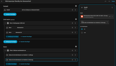

Mittlerweile habe ich mir da in Home-Assistant eine Automatisierung gebaut, welche die Heizkreise hart ausschaltet, wenn unsere Mobiltelefone aus dem Heimischen WLAN gehen.
Das funktioniert sehr zuverlässig und hilft auch bei Urlaub, wenn man sein Mobiltelefon nicht zu Hause am Ladegerät vergisst. 😂
Muss aber mal noch über den Winter testen, ob das so praktikabel ist. 🤔

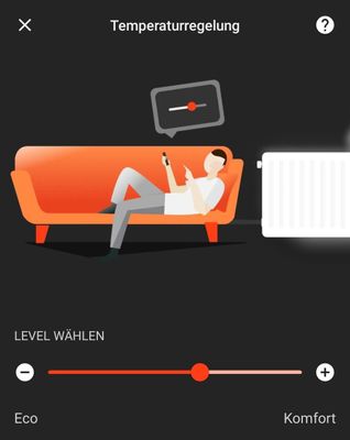

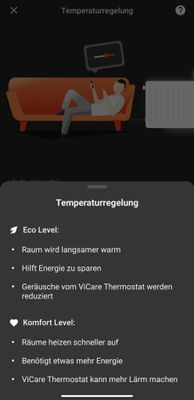

Das eingreifen und verändern der Heizkurve bei aktiver Einzelraumsteuerung (ViCare Smart Climate) ist jedenfalls nicht normal und bei mir auch nicht gegeben. Und wenn, dann wäre das auch ein Bug.
Was ich mir höchstens Vorstellen kann ist, du hast die Temperaturregelung auf voll Komfort gestellt. Dann kann es ggf. sein, dass er die Heizkurve je nach Außentemperatur anpasst, um schneller auf die gewünschte Soll-Temperatur im Raum zu kommen. Er sollte aber dann immer wieder zu den manuell eingestellten Heizkurven-Werten zurück kehren, im nicht Heizmodus.

bei mir wird die Heizkurve ständig angespasst, eine manuelle Einstellung ist nicht möglich, wird wieder korrigiert. Momentan steht die Kurve meist bei Neigung 1,0 und Niveau -11 bis 0. Nach der Vorgabe von Viessmann müßte die Neigung bei 1,4 bis 1,6 für ein allein stehendes, ungedämmtes Haus mit Radiatoren stehen, was mein Haus ist. Das hat zur Folge, dass die Heizkreispumpe solange läuft, bis die in der Heizkrve passende Temperatur erreicht ist, z.B. bei +10° ca. 37° Rücklauf- oder Speichertemperatur. So ist es jetzt jedenfalls und die Heizkörper sind kalt, bal auch die Zimmer. Die Zimmertemperatur am Thermostat angezeigt ist wurde längst erreicht, die Heizkreispumpe läuft aber dennoch. Ich könnte jede Menge Screenshoots anhängen. Ich hätte hier die Bitte, dass sich mal ein Viessmann Fachmann meldet, wie ich die Heizkurve an die tatsächlichen Gegebenheiten angepasst werden kann ohne das sie ständig wieder geändert wird. Ein weiteres Problem ist dabei auch, das durch die Nutzung von Smart Grid und SG Ready die erhöten Temperaturen voll in den Heizkreis gepumpt werden, obwohl die Raumtemperatur erreicht ist. Damit ist also keine Speicherung im Pufferspeicher für spätere Zeiten möglich. Das ist alles aus meiner Sicht von Viessmann nicht richtig durchdacht bzw. umgesetzt. Ich hoffe auf eine baldige Antwort von Viessmann.
