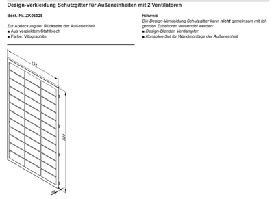

VC 252 A Designverkleidung Schutzgitter
Hat jemand sowas montiert ?
Ist das nur ein Gitter durch das man dann wiederum verbogene Lamellen sieht ?
Oder wozu dient das Ding dann eigentlich, es ist ja nicht gerade billig.
Viessmann Design-Verkleidung Schutzgitter, (HxBxL) 1299x752x29mm, ZK06025 - Heizung und Solar zu Dis...

Jetzt habe ich mir das Ding gekauft und montiert:
+ Die Rückseite sieht jetzt irgendwie fertiger aus.
+ Oben und unten wird so ein Gummiwulst verdeckt.
- Sehr filigran, ist empfindlicher als die Lamellen
- Sehr teuer
- Kein mechanischer Schutz
- Gekämmte und verfärbte Lamellen werden nicht abgedeckt.
Und, lässt sich das Teil gut montieren ?
Wieviel Schrauben sind es und kommt man gut daran ?
Danke
Das Ding wird rechts eingehängt und links mit den 4 vorhandenen Schrauben(etwas lösen) verschraubt.
zusätzlich sind 2 Schrauben für unten enthalten. Diese habe ich weggelassen weil ich die Design Bodenverkleidung habe. Das Gitter hat unten einen Falz der hinter der Design Bodenverkleidung eingeklemmt wird.
Fazit: Wenn keine Design Bodenverkleidung vorhanden ist kann man das ding in 10 Minuten monieren.
         Bei Design Bodenverkleidung muß man Seitenteile und Rückenteil abmontieren. Ist aber auch keine
         Hexerei. Dauert insgesammt vielleicht eine halbe Stunde.
So schaut das mit dem Falz unten aus. Das Gitter geht ca. 1 cm unter die Designverkleidun hinein.

Das Gitter ist hier auch angekommen, da die WP freisteht.
Sinnvoll wäre ein feiner Draht auf der Innenseite, der die Lamellen schützt.
Und wenn nur bei einem Hagelschauer.
Ich würde ein feines Edelstahlgitter mit doppelseitigem Klebeannd dahinter kleben.
Sollte eigentlich genug Luft durchkommen oder ?

Bei der 250 AH ist das ein recht solides Gitter, leider ist der Abstand Faustgroß.
Ein sehr feines Gitter könnte im Winter zufrieren ?
Ich habe mal eins mit 10mm Maschenweite bestellt.
Dazu 2 quadratische Edelstahlstäbe 5x5 mm a 1,30m.
Damit sollte man das Gitter mit ein paar Schrauben an der Längsseite festbekommen.
Das Gitter sitzt ja in dem Rahmen das man die Senkkopfschrauben nicht sieht.
Gruß Frank

Verwendet habe ich Volierendraht mit 10mm Maschenweite aus Edelstahl.
Mit 0,6 mm Draht, der ist nicht so steif, kommt aufgerollt.
Scotch Doppelseitiges Montage Klebeband.
Normales Textilklebeband.
2 Pflastersteine, und ein Seitenschneider den Draht zuzuschneiden.
Drahtrolle oben und links bündig in den Rahmen legen.
Mit Pflastersteinen beschweren, dann lässt der sich von der Rolle zuschneiden.
Nach dem Abschneiden rollt der sich bs zu den Pflastersteinen wieder auf.
An den Rändern und auch an den Kreuzungspunkten sollte etwas Klebeband sein. damit das schön anliegt.
An den Rändern habe ich das nochmal mit Textil Klebeband überklebt, dann kann keine Feuchtigkeit
an die Klebverbindung.
Zuletzt muss der Draht noch links an den Verschraubungen etwas ausgeschnitten werden, das das mit
einem Winkel Torx festgezogen werden kann.
