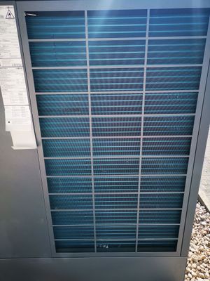

Da hab ich noch ein Foto gefunden,gefällt mir eigentlich gut. MaEuro will ich gar nicht reden.
Mich würde jetzt einmal in diesem Zusammenhang ein Foto deiner Anlage ohne dieses Gitter im direkten Vergleich interessieren.
Ist zwar nicht meine, aber das ist der direkte Vergleich.
Ich glaub der Preis ist es doch nicht wert.
Weiß du warum ich nach dem Vergleich gefragt habe! Das sieht doch irgendwie nicht fertig aus, da sieht man die vorgesehenen Löcher für die Verschraubung. Und mal ehrlich, selbst bei den älteren Anlagen war da wenigstens ein "Drahtgitter" angeschraubt.
Was hat sich da Viessmann nur gedacht!

Also, ich habe das Ding. Braucht kein Mensch. Viel zu instabil. Vielleicht 3mm dicke Blechstreben. Wenn der Kompressor richtig dampf macht schauckelt sich das ganze Gitter auf und klappert.
Befestigt wird es seitlich/innen vor den Lamellen, die Schrauben sind schon an der Anlage dran.. Bei uns wurde es von der Projektfirma mit bestellt aber gar nicht verbaut, hab ich dann später gemacht
Ich würde es nicht kaufen. Besser so ein Zaunelement vorbauen! Wenn die Pumpe nah an der Hauswand steht braucht man gar nichts dahinter und kann die Lamellen auch besser reinigen.
