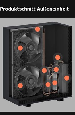

Hallo Kuba, schau mal das Video an,
Viessmann hat neue Ventilatoren eingeführt. Ich nehme mal an, falls es mal zu einem Tausch kommt wird da wohl bald ein neuer Ventilator drehen.
https://live.viessmann-climatesolutions.com/de/mediathek/2025/neues-idu-konzept.html

Hallo, Meinen Sie, dieser Ventilator ist auch für die Vitocal 200-S geeignet? Leider komme ich aus Tschechien und verstehe das Video nicht ganz. Danke für die Informationen.
Das kann ich nicht beantworten.
