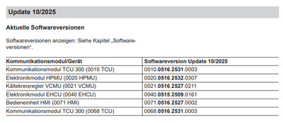

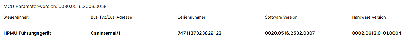

Hallo @Flo_Schneider
Jetzt wurde die HPMU geupdatet das stimmt. Viessmann war auch zwischenzeitlich vor Ort.
Nur leider zeigt das VCMU und TCU noch was altes an?
VCMU 2322
TCU2411
Lauf Update 10/2025 sollte es ja sein
VCMU 2527
TCU 2531
Bitte um Klärung

@DK78: Bei dir sind alle Komponenten auf dem aktuellsten Stand. Ein vorübergehender Verbindungsabbruch kann am Router oder der TCU liegen.
@Alex-Pohl: Jetzt sollte die TCU auch den aktuellsten Stand haben.

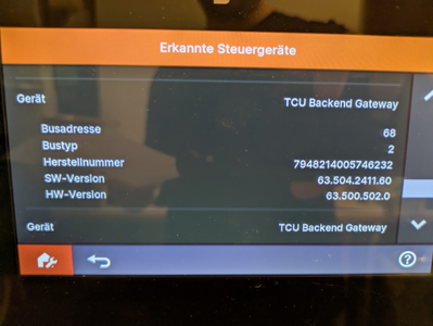

Das ist halt die Sache die mich wundert. Meine TCU hängt nämlich, entgegen den Softwareständen im Changelog, auf 2411 fest und ist nicht geupdatet worden auf 2531. Alle anderen Steuergeräte/Devices sind auf dem Softwarestand wie im Changelog hochgezogen, bis auf die TCU.
Du musst bei der TCU mit der Bus-Adresse 58 schauen. Die 68 gibt es so nicht mehr, weshalb es dafür keine Updates gibt.
Dann ist das Changelog aber fehlerhaft geschrieben, weil dort beim TCU ja explizit die 68 als Bus-Adresse angegeben wird (0068 TCU) und nicht mit der 58. Die anderen Module sind ja mit der korrekten Adresse angegeben.

leider zeigt die VCMU und TCU Backend Gateway weiterhin die alte Firmware an.
Im Update 10/25 sind ja extra alle Kommunikationsmodule beschrieben, hier auch mein TCU 0068 und auch das VCMU. Warum sind die weiterhin alt? Wie kann es sein das mein Kältekreisregler bei Herstellnummer ??? anzeigt. Ich habe im Forum gelesen das es Probleme mit der Kältekreisregler Platine gibt und diese kann nicht per Remote geupdatet werden? Wie komme ich dann die aktuelle Version, schliesslich gibt es ja seit 2023 deutliche Verbesserungen, bzw wurden Probleme gefixt.

bei mir sind alle Steuergeräte soweit ich es gesehen habe bei der Version 2509 außer das TCU Backend Gateway (68.515.2512.3)
Falls nun irgendwann das Update auf die 2532 OTA kommen sollte, muss dann trotzdem noch jemand vor Ort die anderen Komponenten updaten? Oder hab ich da was falsch verstanden? Danke.
Nein, ein vor Ort Update war nur bei Anlagen mit einem zu alten Softwarestand notwendig.
