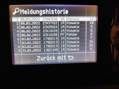

Ich habe außerdem vor Kurzem noch einen weiteren Fehler bekommen: Code FF (siehe beigefügtes Foto der "Diagnose Kältekreis" ). Auch hierzu meinte mein Installationsbetrieb, dass nichts zu unternehmen ist.
Ich bin etwas irritiert, dass es normal sein soll, dass immer wieder Hinweise und sogar Fehler auftreten. Zumal Du ja auch meintest, dass zumindest Code 1A eine Prüfung durch den Installateur erfordert.
Kannst Du bitte nochmal Deine Einschätzung, auch bezüglich des neuen Fehlers FF geben, wie hier weiter zu verfahren ist? Ich hatte in den ca. 2 Jahren, die die WP im Betrieb ist, leider schon viele Störungen und auch schon mehrere Reparaturen durch den Viessmann Kundendienst und bin mittlerweile etwas misstrauisch was die Zuverlässigkeit des Geräts angeht. Wenn es hilft, kann ich Dir auch gerne die Anlagennummer nennen.

Schau mal was ich vorher hier geschrieben hatte, sieht relativ ähnlich aus (10, 11, 1A):
Schau doch mal in dein Logbuch (Diagnose - Anlage - Logbuch) und schau dir die Zeitstempel der einzelnen Einträge an und was da genau drin steht. Kann natürlich auch was anderes sein, aber interessieren würds mich trotzdem 🙂
Bei dem Gespräch mit unserem Technischen Dienst wurde seitens deines Fachbetriebes mitgeteilt, dass die Meldungen mehrere Wochen auseinander liegen. Deshalb gab es die dir mitgeteilte Begründung. Da die Meldungen laut deinem Bild alle paar Tage auftreten, bleibt meine Empfehlung, die Anlage überprüfen zu lassen.
