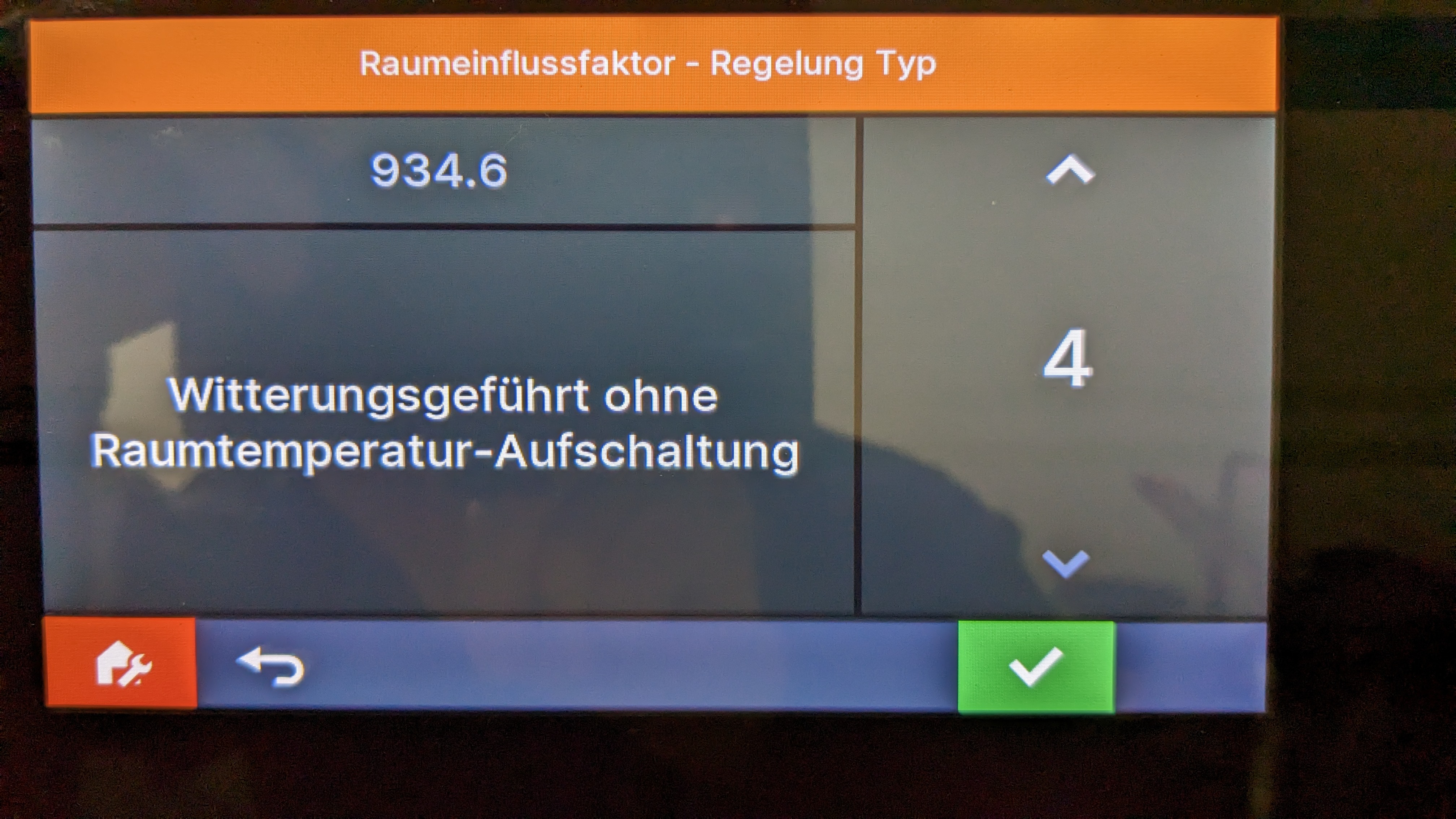

Kann mir jemand sagen, was der Parameter 934.6 "Raumeinflussfaktor - Regelung Typ" bewirkt? Ich kann den von 4 "witterungsgeführt ohne Raumtemperatur-Aufschaltung" auf 7 "witterungsgeführt mit Raumtemperatur-Aufschaltung" ändern, wenn ich aber den grünen Haken drücke, stellt er sich wieder auf 4 zurück. Ich habe in den ständig beheizten Räumen ViCare-Thermostaten und in den nur sporadisch beheizten herkömmliche. Hat das darauf einen Einfluss?

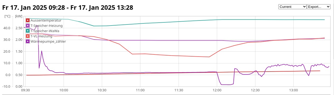

Noch eine Sache fällt mir auf: die Lestungsaufnahmen des Gerätes sind jetzt völlig anders als vor dem Update. Ich habe einen Extra-Zähler für die WP und eigene Sensoren am Speicher, welche ich mit Volkszähler auslese. Hier mal ein Bild von heute und eins vom Sonntag vor dem Update. Da hatte ich allerdings außer von 6 bis 8 Uhr auf geräuschreduzierten Betrieb gestellt.

So hatte ich das auch gehofft. Es ist zwar so, dass der Verdichter nicht komplett ausschaltet, wie es vorher war, aber er fährt eben etwa im Halbstundentakt auf ca. 2,5 kW Aufnahme hoch und dann wieder zurück auf etwa 600 W. Auch würde ich ja vermuten, dass bei WW-Bereitung die Leistung hoch gehen müsste. So war es zumindest bisher. Jetzt läuft seit 10 Uhr WW-Bereitung mit ca. 600 W und WW-Temp. im Speicher ist 2° niedriger als zu Beginn und der Heizungsvorlauf liegt bei 16° (bei Heizkörpern!).

Für die Einstellung brauchst Du den Raumtemperatur Fühler von Viessmann für schlappe €250,-.
Thermostate reichen dafür nicht aus.

Muss ich leider auch so feststellen. Leistungsaufnahme schwankt ständig hin und her. Früher lief sie einfach mit gleichbleibender Leistungsaufnahme durch.
Ist zwar nicht mehr so schlimm wie mit 2417 aber halt nicht wie erwartet.
Sieht wirklich merkwürdig aus. Die Leistung schwankt ähnlich einem Taktbetrieb, aber nur zwischen sehr hoch und minimal. Der Verdichter geht nicht mehr aus dabei. Ich denke, da muss VM noch eine Schleife drehen.
Was mich am allermeisten aufregt ist, dass bei jeder WW-Bereitung die Temperatur im WW-Bereich des Speichers erst einmal zurückgeht durch den geringen Vorlauf der WP. Dann steigt sie langsam an, die WP schaft dabei aber mit ca. 600 W aufnahme nicht mehr als 46° und nach 2 Std. WW-Bereitung schaltet sie wieder auf Heizung um und das Wasser im Speicher ist nicht wärmer als zu Beginn. Um 15 Uhr hatte ich dann nochmal für 1 Std. WW an, Speichertemperatur 46,7°, um 16 Uhr wieder auf Heizung umgeschaltet bei einer Speichertemperatur von 46,3° !
