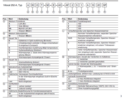

Die Typbezeichnungen können verwirrend sein, wenn man das System nicht kennt: Außen- und Innengerät haben jeweils eine eigene Typbezeichnung. Außerdem gibt es eine Typbezeichnung für die Kombination. Die Leistung der Anlage bestimmt die Außeneinheit. Zum Lieferumfang gehört ein Aufkleber auf dem der Heizungsbauer die zutreffenden Typbezeichnungen ankreuzen kann. Bei mir befindet sich der auf dem Dach der Inneneinheit:
Die Entschlüsselung der Typbezeichnungen findet sich in der Planungsanleitung:
Für eine Typenreihe gibt es immer nur eine Inneneinheit, in diesem Fall .....A19. Die maximale Leistung der Anlage wird durch die Ausseneinheit bestimmt d.h. A16.
Die Kombination ist sowohl von Viessmann vorgesehen und erlaubt. Es gibt für diese Typenreihe nur eine einzige, für alle Ausseneinheiten, vorgesehene Inneneinheit.
Offen ist für mich noch der Unterschied zwischen Vitocal 252-A (Inneneinheit) und Vitocal 250-A (Außeneinheit). Welche Unterschiede gibt es bei diesen Modellen?
Der Unterschied ist die Inneneinheit, die IDU 252-a hat einen integrierten Warmwasserspeicher, die IDU 250-a hat diesen nicht. Die IDU 250-a benötigt dann einen separaten Speicher
Für beide wird die selbe Aussenheit ODU 250-a verwendet.
