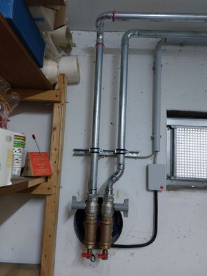

Zur Info von @Marcus_68 ein Anhang zum Filtersieb in der Außeneinheit.
Andreas
