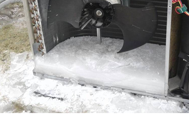

wenn du in einer Region wohnst wo es mehrere "Eistage" hintereinander geben kann, wird das Wasser aus der Kondensat-Wanne nicht mehr abfließen, weil der Ablauf an der Wanne zugefroren ist.
Der Eispanzer wächst dann mit jedem Abtauen ein paar Millimeter höher.
Bis der Ventilator unten an der Eisplatte anschlägt.
Dann musst du dich spätestens mit einer Gießkanne und warmen Wasser ans manuelle Abtauen machen

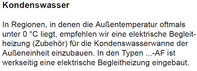

Extremes Klima wäre sicher ein Thema. Aber auf dem Foto ist auch nur ein sehr geringer Abstand zum Boden vorhanden. Das sollte bei der 250-A nicht so sein. Flo hatte sich letztens mal hier dazu geäußert.
Aber ja, es gibt die VM-Empfehlung:
Da trifft Theorie und Praxis aufeinander.
Ich kann dir nur empfehlen eine Begleitheizung einzubauen und zwar für die Ventilatoren und der Kondenswasserwanne. Das mit der Vereisung der Ventilatoren ist ja nun kein Geheimnis mehr, was aber die Kondensatwanne angeht friert der winzige Ablauf in kurzer Zeit zu sofern es Minusgrade gibt. Meine Anlage steht erhöht ca 30 cm über den Boden. Als ich die Heizung noch nicht hatte konnte ich schon ab den 2 oder 3 Tag bei durchgehenden Minustemperaturen einen sich immer weiteren wachsenden Eispanzer erkennen. Mit der Zeit würde dieser irgendwann an das Ventilatorgehäuse anschlagen. Zur Info ich wohne auf der Schwäbischen Alb. In den Niederungen bei seltenen Temperaturen unterhalb Null lohnt sich diese nicht. Aber Memmingen ist nicht weit von mir entfernt.
