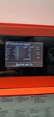

Bei meiner Wärmepumpe kommt o.g. STÖRUNG mit dem Hinweis: Fehler in der Kältekreisregelung.
Laut Diagnose handelt es sich um die ERR Nummer 02000000.

der Err Code sagt aus, dass der Sauggastemperatursensor einen Kurzschluss oder eine Unterbrechung hat. Er muss geprüft und ggf. ersetzt werden.

OK, wenn der Sensor an der EEV-Leiterplatte gemessen in Ordnung ist, dann scheint diese einen Defekt zu haben und muss ausgetauscht werden.
