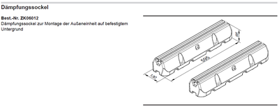

muss ich bei dem großen Außengerät die Konsole mit der Designabdeckung zwingend verwenden?

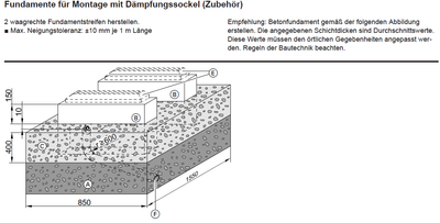

Unser Gerät kommt auf ein passendes Fundament, Kondensatablauf vorgesehen, wofür benötigt

Gedacht ist es sicher zur Schwingungsentkopplung. Alternativ kannst du die Gummisockel verwenden. Diese sind weniger hoch.

sollte an der Stelle zur Aufstellung ein schwieriges klimatisches Umfeld zu erwarten sein, sodass sich dort viel Schnee anhäufen könnte, sollte die Anlage bei einer Bodenmontage wenigstens 30 cm Abstand vom Untergrund haben.
