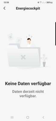

Anlage ist da und ich sehe unter Analyse auch kWh-Daten seit dem Start der Anlage im Juni. Unter Home-Energiecockpit wird mir auch nur "keine Daten verfügbar" (siehe Screenshot von Thomas) angezeigt.

wie sieht es denn heute im EnergieCockpit aus? Werden hier wieder Daten angezeigt?
Bei mir nicht
Vg Thomas
Hallo thomy1969,
welche Werte wurden denn vorher im EnergieCockpit angezeigt?
Welche Werte werden die unter Analyse angezeigt? Könntest du davon bitte noch einen Screenshot posten?
Hallo Chris,
nein, im Energiecockpit wird auch heute (immer noch) nichts angezeigt - was auch immer dort normalerweise angezeigt würde, da ich das ja noch nie gesehen habe, da die App ja bei mir erstmalig seit gestern funktioniert.

Im Energiecockpit sehe ich ebenfalls keine Daten.

@Dat-Ei Könntest du bitte auch noch einen Screenshot posten, von dem, was dir aktuell im EnergieCockpit angezeigt wird?

Leider immer noch keine Daten zu sehen.

nein, keine Änderung. Immer noch keine Daten im Energiecockpit.

sorry für die späte Antwort, aber heute steckt der Deifel drin. Mein Energiecockpit gleicht dem von Helmut ("Keine Daten verfügbar / Daten derzeit nicht verfügbar"). Die anderen Kacheln "Warmwasser" und "Status Wärmepumpe" auf dem Homescreen enthalten Daten und funktionieren einwandfrei.
