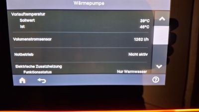

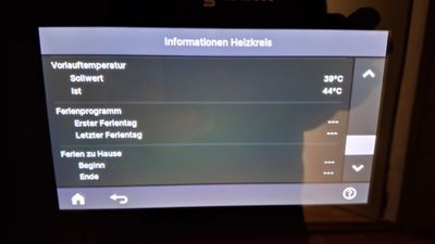

Generell scheint da irgendwas nicht mit dem Smart Climate / Savings Assistant oder der 2440 nicht mehr zu stimmen. Heute kurz vor 12:00 Uhr wurde die Heizwassertemperatur plötzlich auf fast 55 Grad angehoben. Sollwert am Bediendisplay 42 Grad. Dann kurze Abschaltung und darauf wurde die Temperatur wieder auf 55 Grad gefahren (Sollwert immer noch 42 Grad). Das ganze ist 4 mal zwischen 11:45 und 15:00 Uhr.
Hab nun das Kommunikationmodul neu gestartet...mal sehen ob das was bringt.
Starten des Kommunikationmoduls hat nichts gebracht. Das Überfahren der Solltemperatur geht munter weiter.

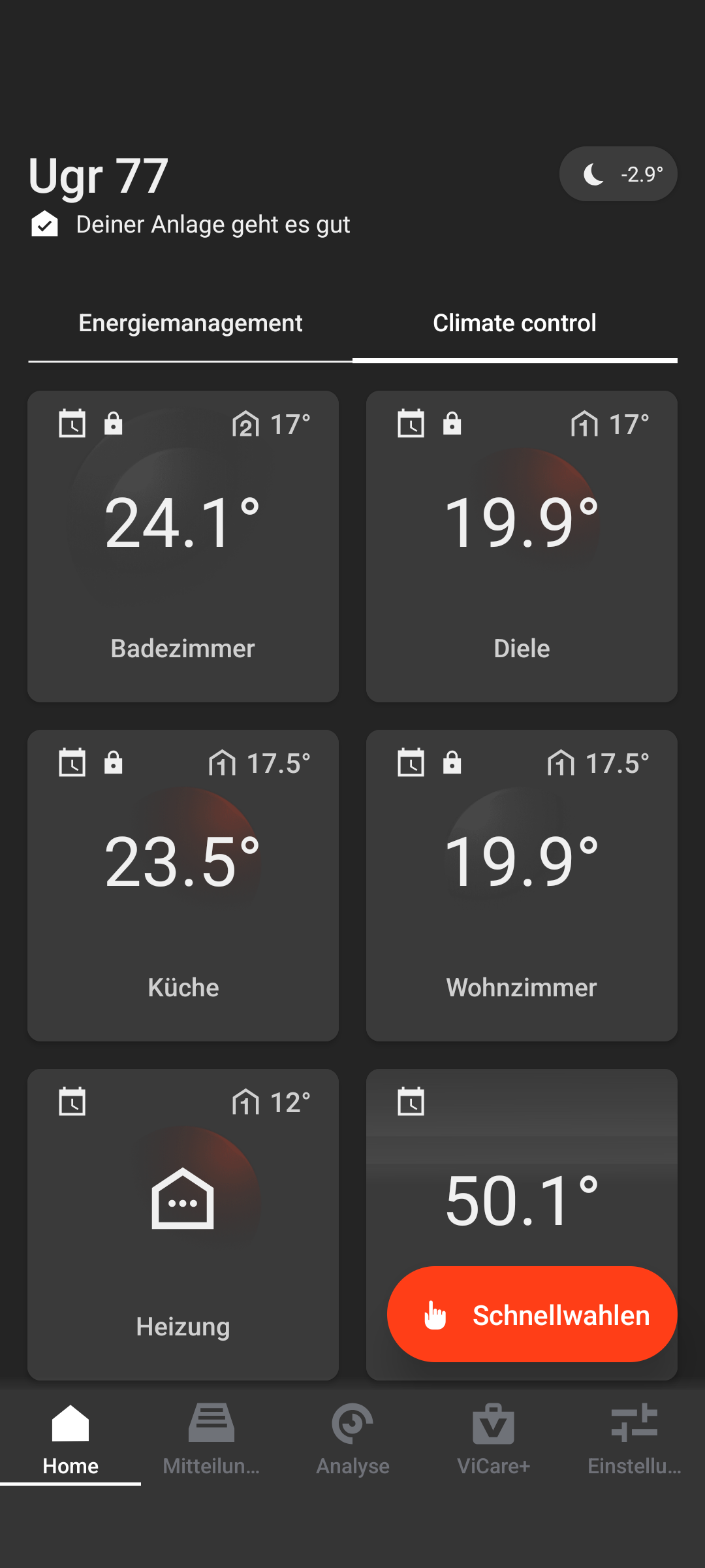

Hallo zusammen, ich weiß jetzt nicht, ob mein Problem hier mit dazu passt oder ob ich dafür besser ein neues Thema öffnen soll. Ich vermute aber, dass es die gleiche Ursache haben könnte.
Ich habe kein ViCare+ aber ich habe in den regelmäßig beheizten Räumen an den HK ViCare Thermostate installiert und die machen seit dem Update auf die 2440 was sie wollen.
Als ich in der letzten Nacht gegen 3:15 Uhr auf Toilette war, war nahezu meine gesamte Wohnung auf wohlige Temperaturen aufgeheizt, obwohl ich an allen Thermostaten eine Nachtabsenkung programmiert habe (siehe Bild). Vor dem Update am 15.01. hat das alles sehr gut funktioniert.
Es ist nicht das einzige Problem, welches sich nach dem Update aufgetan hat. Irgendwie ist in der Software in Bezug auf Energiemanagement etwas gründlich schief gelaufen. Siehe hier:
Schalt das Energiemanagement aus. Ist in nem anderen Thread schon zu lesen gewesen, dass das Probleme macht.
Das Energiemanagement habe ich schon aus. Bei den Thermostaten geht es um ViCare Smart Climate, das werde ich vermutlich auch noch abschalten müssen und meine alten zeitgesteuerten Thermostate wieder einbauen.
