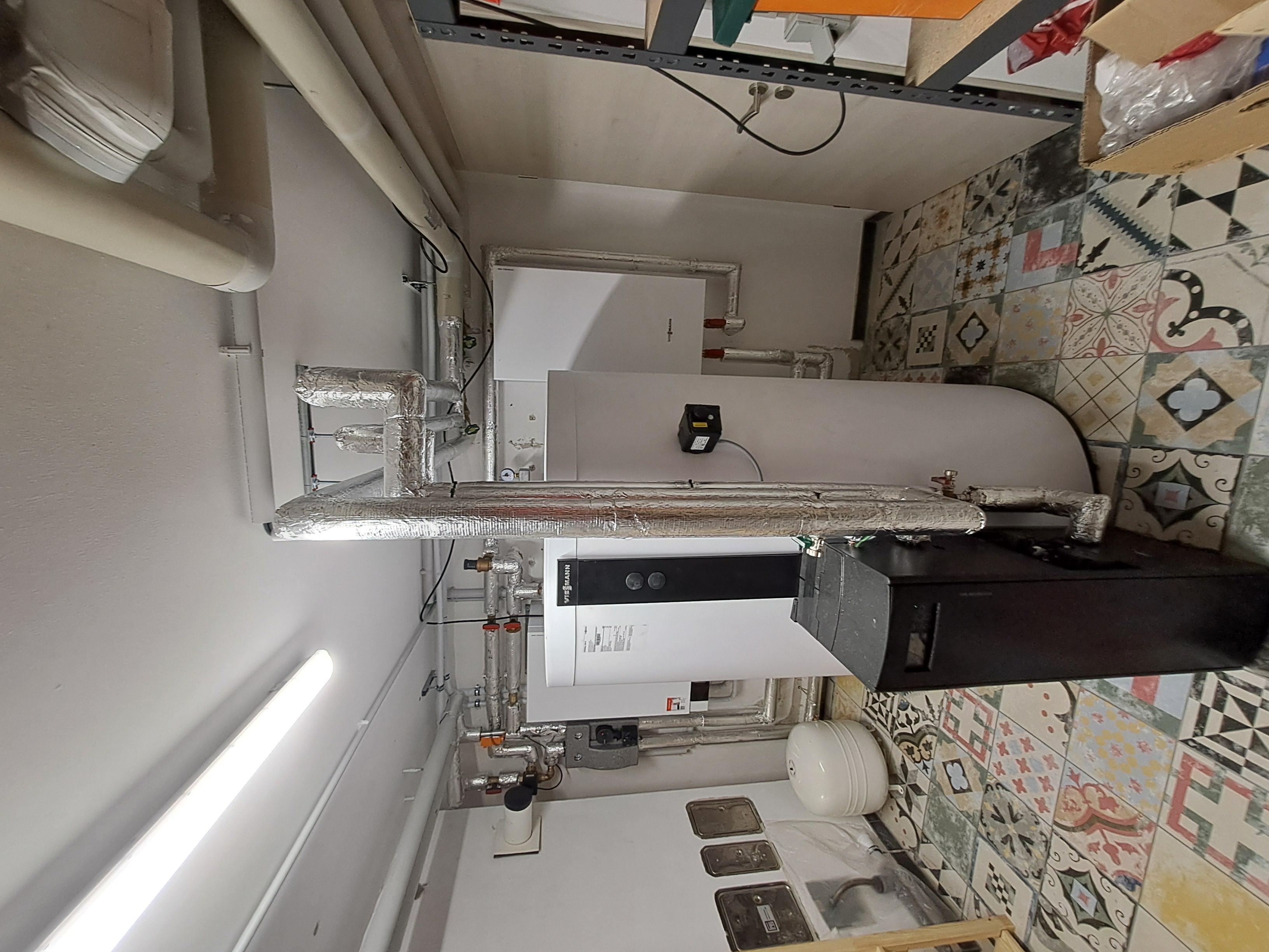

Dann mach doch mal ein paar Fotos der Verrohrung oder eine Skizze vom Anschluss.
Und wie ich sehe, hast du eine Frischwasserstation(Vitotrans) ? Keine gute Kombination mit einer Wärmepumpe. Weil du hier ständig den Pufferspeicher auf Temperatur halten musst. Und das dürfte auch den Verbrauch erklären.
Hallo Franky,
im folgenden ein paar Bilder der Verrohrung und das Hydraulikschema.
Kannst du damit was anfangen?
Die Verrohrung verät nicht allzuviel. Dem Anschlussplan nach wird die Heizung über den Puffer versorgt. Und wenn tatsächlich noch eine Extraverbindung Therme/ FBH besteht,welche mir unverständlich ist,dürfte das auch für den geringen Heizungsverbrauch stehen. Der Rest der Anlage geht über den Verteiler,welcher wiederum vom Puffer beliefert wird. Und dadurch,dass ständig Wärme aus dem Puffer gezogen wird, sieht sich die WP genötigt,ständig nachzulegen,weil der Puffer auch die Frischwasserstation befeuert. Und das wird in der Verbrauchsanzeige als Warmwasserbereitung gewertet. Wenn du wissen möchtest,wieviel jeweils vom Puffer in die Heizung oder die FriWa geht,müstest dort noch mindestens einen Wärmemengenzähler montieren. Oder anders ausgedrückt:  Energieverbrauchsanzeige kann hier nicht unterscheiden,ob die Wärmemenge in die Heizung oder in die FriWa geht. Für die geht alles in den Puffer,welcher aufgrund der FriWa auf einer Mindest Temperatur gehalten werden muss.
