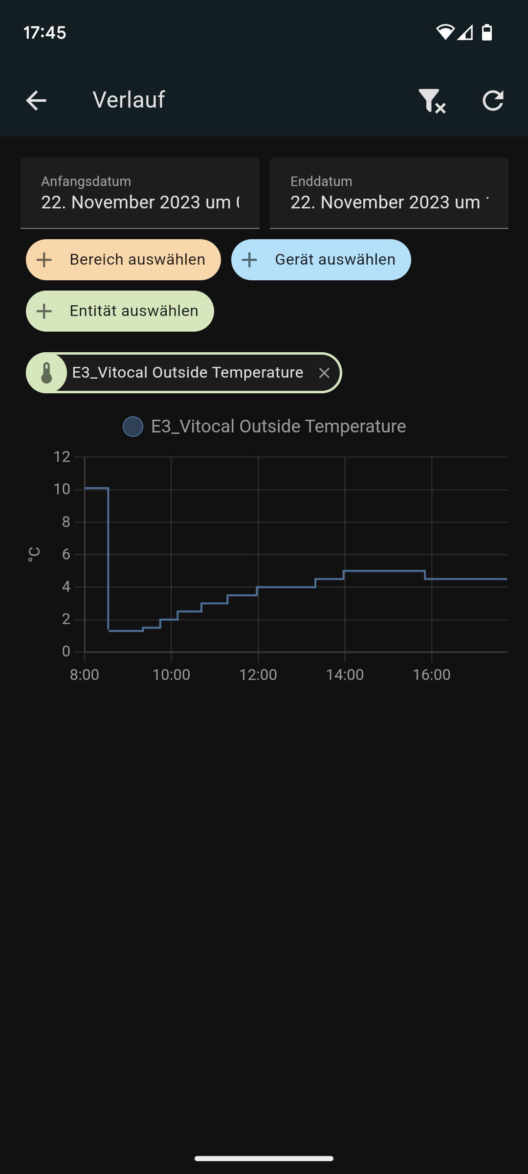

die Wärmepumpe ist seit August im Betrieb und hat jetzt die erste kältere Nacht hinter sich.
Vitocal 200-S AWB-M-E-AC 201.E10 NEV
Haus (1999) mit Heizkörpern , ca.160 m²
Der Gas Jahresverbrauch incl. Warmwasserlag lag bei ca. 21.000 kWh
Heizkurve: Niveau 0 Neigung 0,7 , Raumtemperatur liegt bei 20 und 21 Grad (in allen Räumen).
Wie den Bildern zu entnehmen ist, wurde heute Nacht (1 Grad) der Heizstarb benötigt um eine Vorlauftemperatur von ca. 34 Grad zu erreichen, Die Anlage lief im leicht geräuschreduzierten Betrieb.
Die Ausseneinheit ist vereist und die Anlage benötigt viel Strom für wenig Wärme.
Ich habe jetzt den Heizkreislauf abgeschaltet, so daß die Ausseneinheit sich enteisen kann. um dann hoffentlich wieder mit einem normalen Wirkungsgrad zu laufen.
Die Anlage lief bis jetzt mit wenigen Taktungen (2-6 am Tag bei ca. 4-10 Grad Aussentemperatur)
Habt Ihr Vorschläge was man tun kann, bevor ich am Montag den Installateur anrufe ?

hat das die Anlage den ganzen Tag gemacht oder nur einmalig? Eventuell fand hier eine Abtauung statt.
das ging die ganze Nacht und den Morgen. Der "Wirkungsgrad" war erschreckend.
Ich habe den Heizkreislauf ausgeschaltet und so die Pumpe abtauen lassen. Danach lief diese wieder normal, es waren auch wieder mildere Temperaturen und den geräuschreduzierten Betrieb hab ich ausgeschaltet.
Bis es heute wieder kalt (0 Grad) wurde, jetzt hab das das Problem, das die Pumpe taktet und ab ca. 16 Uhr der Heizstarb eingeschaltet wurde (Warmwasser). Ich habe das Gefühl, die Pumpe kann nicht richtig abtauen und bringt dann keine Leistung mehr. Wenn der Kompressor nicht läuft, stoppt auch der Durchfluss der Heizkörper (wie auch bei der Warmwasser Aufbereitung). Wird in diesem Moment die Pumpe abgetaut ?

Der Fehler tritt wie erwartet, bei heutiger Temperatur um die + 1°C, wieder auf.
Abtauen nicht möglich:
DLH schaltet sich zu:
Dann warten ich mal auf die Terminvereinbarung.
Die Symptome "Starke Vereisung, in Verbindung mit zu wenig Leistung", und das bei einer 200-S, das deutet doch schon sehr stark in die Richtung "zu wenig Kältemittel" in der Anlage hin.....wurde das schon einmal überprüft ?
lg
Guennie
