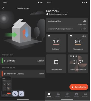

Wie den Bildern zu entnehmen ist, wurde heute Nacht (1 Grad) der Heizstarb benötigt um eine Vorlauftemperatur von ca. 34 Grad zu erreichen, Die Anlage lief im leicht geräuschreduzierten Betrieb.
Die Ausseneinheit ist vereist und die Anlage benötigt viel Strom für wenig Wärme.

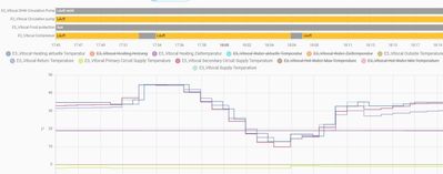

Heutiger Verlauf, ab ca.6 Uhr wird "versucht" die WP abzutauen

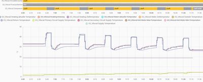

Hier das Ergebnis von Versuch 10:11 bis 10:25
Der nächste Versuch 11:00 - 11:14 Uhr
Die Abtauintervalle starten immer kürzer nacheinander.
Ich habe um 11:20 den Heizkreislauf wieder abgeschaltet, so dass die Pumpe abtauen kann.

Der Fehler tritt wie erwartet, bei heutiger Temperatur um die + 1°C, wieder auf.
Abtauen nicht möglich:
DLH schaltet sich zu:
Dann warten ich mal auf die Terminvereinbarung.
Die Symptome "Starke Vereisung, in Verbindung mit zu wenig Leistung", und das bei einer 200-S, das deutet doch schon sehr stark in die Richtung "zu wenig Kältemittel" in der Anlage hin.....wurde das schon einmal überprüft ?
lg
Guennie
