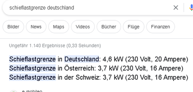

Auch bei dem 230 V Modell hat die Inneneinheit eine Zusatzheizung mit 3 Heizstäben.
Die der Elektriker in Deutschland an 3 unterschiedliche Phasen anschließen wird.
Sonst kommst du über die Schieflastgrenze pro Phase.
ob das eine Auswirkung beim Abtauen hat weiß ich leider nicht.
