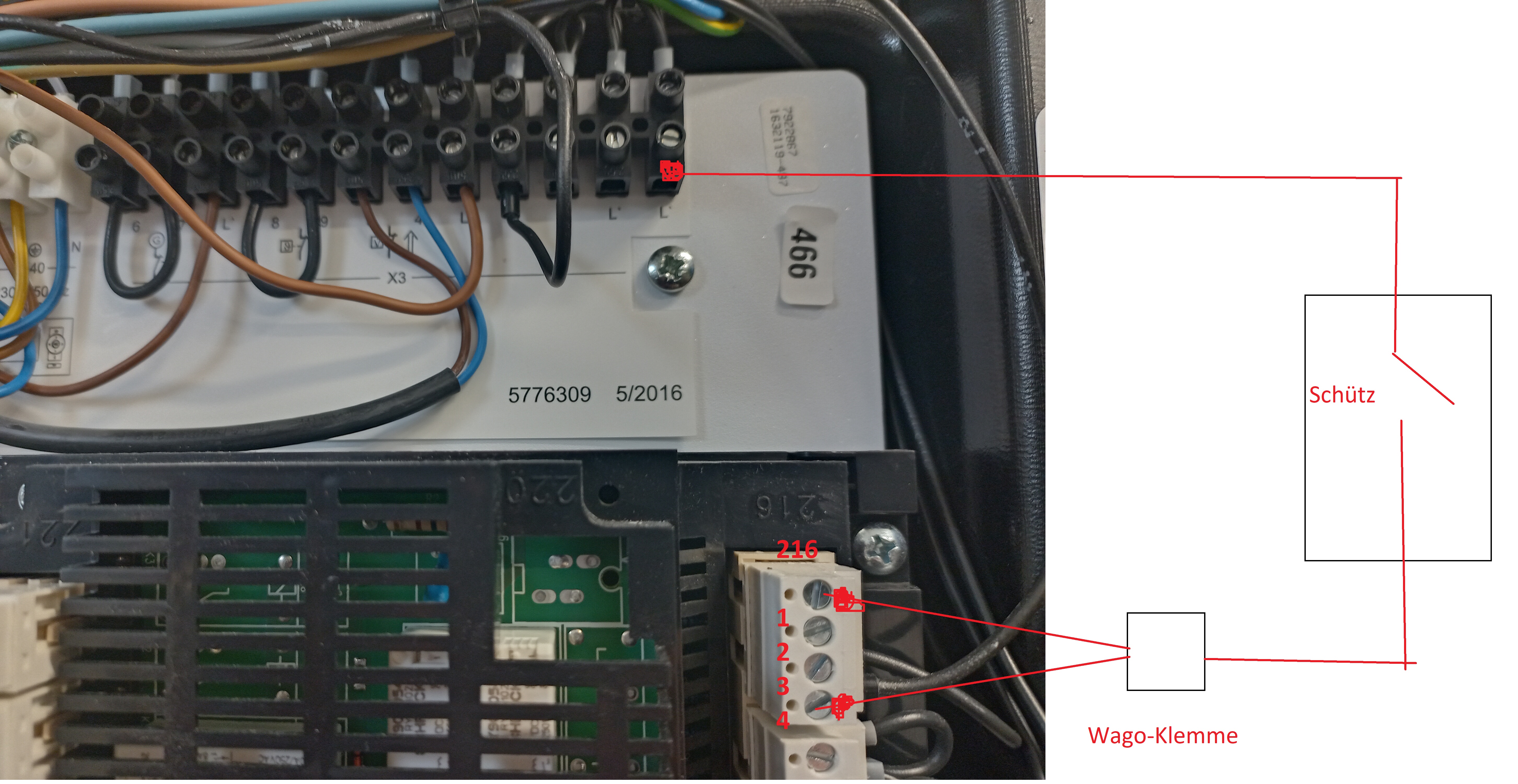

ich würde gerne abklären ob ich den Anschluss richtig verstanden habe, nicht dass es noch offene Fragen gibt wenn der Elektriker zu anschließen kommt.
Soll: (Kontakte 216.1 (B) bzw. 216.4 (A))           ■ Kontakt (A) und (B) geschlossen: Funktion 4
Der Wechselrichter schickt das Signal an den Schütz, der dann bei genug PV-Strom schließt.
Ein Kabel geht von X3-L (.1 habe ich nicht gesehen) zum Schütz, nach dem Schütz in eine Wagoklemme um 216.1 und 216.4 mit 2 Kabel zu verbinden.
Ich habe das mal versucht im Bild darzustellen.
Jetzt ist nur die Klemme 216.4 schon mit einem schwarzen Kabel belegt. Wie muss das hier angeschlossen werden? Laut Anleitung ist der Kontakt 216.4 nur für Smart Grid, würde mich interessieren was da angeschlossen ist.

@Berg-auf: Dass der Kontakt auf 216 bereits belegt ist, ist nicht weiter schlimm. Du klemmst dort deinen kontakt einfach mit unter. Die Beschreibung in der Anleitung hatte die Bezeichnung der beiden vertauscht. Dazu kam es, dass die EVU-Sperre ausgelöst wurde, als Funktion 3 ausgelöst werden sollte und umgedreht. Dementsprechend musste dann der Kontakt getauscht/ umgeklemmt werden.

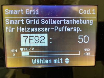

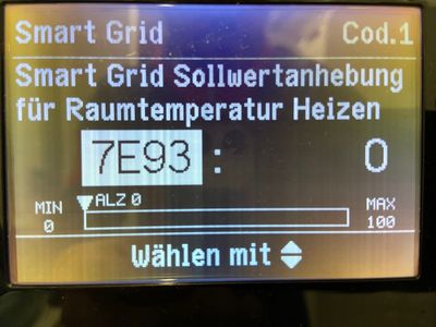

Hier meine Smart Grid Einstellungen:
smartgrid_einstellung_1.jpegsmartgrid_einstellung_2.jpegsmartgrid_einstellung_3.jpegsmartgrid_einstellung_4.jpegsmartgrid_einstellung_5.jpeg

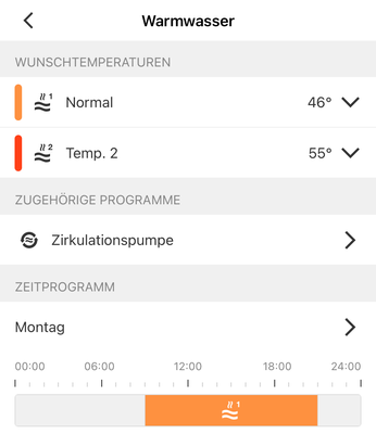

D.h. primär würde ich gerne den Warmwasser-Sollwert bei SmartGrid-Anforderung um 10 Grad erhöhen, von 46 Grad auf 56 Grad.
Wenn jetzt aber diese SmartGrid-Anforderung schaltet und auch der Verdichter startet, dann wird nicht über den Standardsollwert geheizt. D.h. meine gewünschten 56 Grad werden nicht erreicht, sondern es wird weiterhin bis 46 Grad geheizt:
Ein Zeitprogramm ist zur Zeit der Smart Grid-Anforderung aktiv:
Hast du eine Idee was der Grund sein könnte, dass scheinbar nicht auf meine gewünschten erhöhten Sollwerte geheizt wird?
Liegt der Grund in meiner oben angegebenen Konfiguration?
