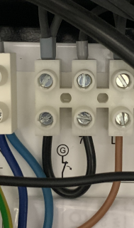

Hallo, ich hänge ich mich hier ebenfalls mal dran.
Wir haben eine Wärmepumpe Vitocal 200-s AWB-E-AC 201.D08 Herstelljahr 2017. Haben neuerdings eine PV-Anlage installiert 10KWp, Wechselrichter von SolarEdge mit ZigBee Modul zur Ansteuerung der WP. Ich möchte bei Stromüberschuss die WP ansteueren und WW im Speicher 7E91 und ggf Raumtemperatur 7E93 erhöhen um Wasser und Heizung als zusätzlichen Energiespeicher zu nutzen. Das ZigBee Modul gibt Signal an die WP wenn Stromüberschuss vorhanden ist, Schwelle ist einstellbar.
Vom ZigBee Modul wurde ein Kabel zur WP gelegt.
Blau Litze ist an 216.4 angeklemmt
Braune Litze ist an X3.1 L angeklemmt.
Ein weiters Kabel grau ist an 216.1 angeklemmt, ich nehme an EVU Sperre.
Einstellungen:
WW:
WW Temperatur soll: 47°C
WW Temperatur soll 2: 52°C
Codierebene 1 - smartgrid:
7E80: 4
7E91: 50
Smartgrid:
Beheizung WW Speicher 5,0 K
Smart grid Symbol im Display wird manchmal angezeigt.
Nun das Problem:
Wenn das ZigBee Modul schalted (Kontakt auf 216.4) kommt ein kleines Dreieck neben dem SG Ready Symbol, oft geht dann auch die EVU Sperre an. Warum, sollte nicht sein oder? Aber sonst passiert nichts.
Ich würde erwarten das wenn Signal vom ZigBee Modul kommt (im Normalfall wenn Stromüberschuss über Schwellwert) das dann die WP anspringt um den WW Temperatur soll 2: 52°C zu erreichen. Dies scheint nicht zu funktionieren (zumindest finde ich keinen Hinweis drauf, Verdichter geht nicht an, Stromverbrauch geht nicht hoch, Wassertemperatur geht nicht hoch).
Die Firma die die WP installiert hat kann leider nicht helfen, haben keine Erfahrung damit. Die Firma die die PV-Anlage installiert haben geben ihr bestes, kennen sich aber mit den Details der WP nicht ausreichend aus.
Ist etwas falsch verkabelt oder nicht korrekt parametriert?
Hoffe auf Hilfe.
Grüße Michael
Hallo Michael,
wenn Du den Anschluss von 216.4 auf 216.1 umlegst erschein im Display das Dreieck nicht mehr und dafür der Text "SG-ready". Siehe dazu die Beschreibung in der Vissmann-PDF "Viessmann Vitotronic 200 Typ Serviceanleitung für die Regelung Typ WO1C Stand 06-2022.pdf" Seite 40.
Ich habe einen Wechselrichter mit Speicher von Senec. Bei mir funktioniert das einwandfrei.
Gruß WT-Soft

Hallo nochmals, ich habe mir das nochmals angeschaut und ausprobiert.
Das Kabel das derzeit auf X216.1 anliegt hat annährend Dauersignal, ich vermute dieses Kabel ist das EVU-Sperrsignal. Ich konnte aufgrund alter Bilder nachvollziehen das dieses Kabel früher auf X3.7 angeschlossen war. Laut Bedienungsanleitung ist EVU Sperre aktiv, also WP außer Betrieb, wenn Kontakt geöffnet.
Dies würde erklären warum ich meistens SG Ready Symbol habe, da das Signal meistens anliegt ist SG Ready meistens geschaltet und somit wird fast den ganzen Tag auf WW Temp. Soll 2 aufgeheizt.
Mein Signal vom Wechselrichter auf 216.4 hat somit keine Auswirkung da offensichtlich eh an der falschen Klemme. Würde bedeuten mit meiner Konstellation habe ich folgende Bedingungen:
Funktion 1 WP im Normal Betrieb: Habe ich fast gar nicht da ich annährend Dauersignal auf 216.1 habe (EVU Sperre Kabel)
Funktion 2 EVU Sperre: Habe ich wenn Wechselrichter Signal (Stromüberschuss) gibt aber das Signal von EVU Sperre mal zufällig nicht anliegt.
Funktion 3 Betrieb der WP mit angepassten Sollwerten (also das was ich nur nur bei Stromüberschuss erreichen möchte):  Habe ich den größtenteil des Tages aufgrund Dauersignal von dem alten EVU Sperre Kabel.
Funktion 4 max. Temp.: habe ich wenn zusätzlich zum Signal vom EVU Sperrkabel das Wechselrichter Signal kommt (also bei Stromüberschuss).
Also definitiv etwas was ich nicht haben möchte.
Somit stellt sich für mich die Frage ob ich das EVU Sperrkabel einfach weglassen kann. Also aus Klemme 216.1 entfernen und mein Signal vom Wechselrichter / ZigBee klemme ich, wie von WT-Soft  vorgeschlagen, auf 216.1. Klemme 216.4 lasse ich leer.
Hoffe meine Ausführung ist einigermaßen verständlich und jemand kann helfen.

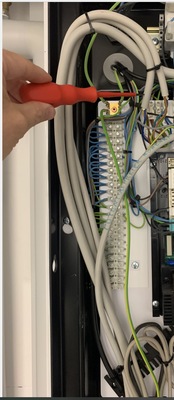

Bild, aktuelle Situation:
Michael

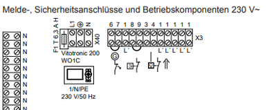

X3.6 und 7 muss dann im gebrückten Zustand belassen werden, wenn die Kontakte von 216 für Smart Grid genutzt werden.
Hallo Flo, die Brücke ist drin. Siehe Bild.
Was soll mit dem Kabeln passieren die vorher in 3.6 und 3.7 drin war? Siehe Bild.
Das graue hat ein Techniker auf 216.1 geklemmt (nehme an das ist das Problem). Das schwarze hat er auf L gelegt.
Wo gehen die denn hin?
Das weiß ich leider nicht, das Kabel ist nicht beschriftet. Das Kabel kommt von aussen in das Gehäuse der Vitcall 200-s. Es ist ein 4 adriges Kabel. Grau war auf X3.7, (jetzt auf 216.1), schwarz war auf X3.6 (jetzt X3.1 L'), braun auf L, grün/gelb auf N.
Dann war bzw. ist das noch der EVU-Sperrkontakt vom Hausanschlusskasten. Wenn du eine EVU-Sperre hast, muss die auch wieder aufgelegt werden. Hier muss aber jetzt darauf geachtet werden, dass der Kontakt bei aktiver Sperre geschlossen wird. Ich empfehle dir, dich an deinen Elektrofachbetrieb zu wenden, damit dieser es entsprechend umbauen kann.
Hallo Flo, somit ist es richtig das der EVU Sperrkontakt nicht auf 216.1 kommt? Also ist die EVU Sperrkontakt aktuell falsch angeklemmt! Möchte ich natürlich nicht haben da der Kontakt derzeit fast durchgehend die angepassten Werte anfordert.
Kontakte 216.1 (B) bzw. 216.4 (A)
■ kein Kontakt geschlossen: Funktion 1 - Wärmepumpe ist im Normalbetrieb
■ Kontakt (A) geschlossen: Funktion 2 - EVU-Sperre
■ Kontakt (B) geschlossen: Funktion 3
■ Kontakt (A) und (B) geschlossen: Funktion 4
Ist aktuell nicht korrekt angeschlossen bei dir. Aber wie gesagt, wenn es jetzt einfach umgeklemmt wird, dann liegt dauerhaft die EVU-Sperre an. Es muss so gemacht werden, dass das Signal beim Schließen kommt und nicht beim Öffnen, wie es vorher war.

Du hast recht, es hatte sich damals in der Serviceanleitung der Fehlerteufel eingeschlichen und das wurde dann für einen kurzen Zeitraum übernommen. Ich habe es geändert. Danke.
Wie der Anschluss der EVU-Sperre bei deiner Anlage aussieht kann ich dir nicht sagen. Für die Funktion der EVU-Sperre muss der Kontakt geschlossen werden und das muss bauseits umgesetzt werden.
