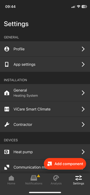

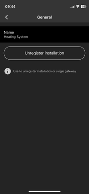

wo genau gebe ich denn Updates in der iOS Vicare App frei? Habe überall in der App geschaut und nichts gefunden.
Hallo Petgi178,
in der ViCare App solltest du unter Einstellungen - Allgemein den Punkt "Software Updates" finden.
Ja, dann passiert aber nichts seit Monaten.
LG
leider bei mir nicht wie man auf den Screenshots sehen kann.
