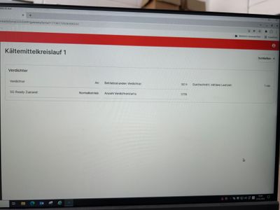

Was sagt ihr noch zu den Betriebsstunden und Verdichter Starts? Das kann kaum sein? Die Anlage ist 05/2023 in Betrieb genommen worden.
Durchschnittlich mittlere Laufzeit 1 min. ????
