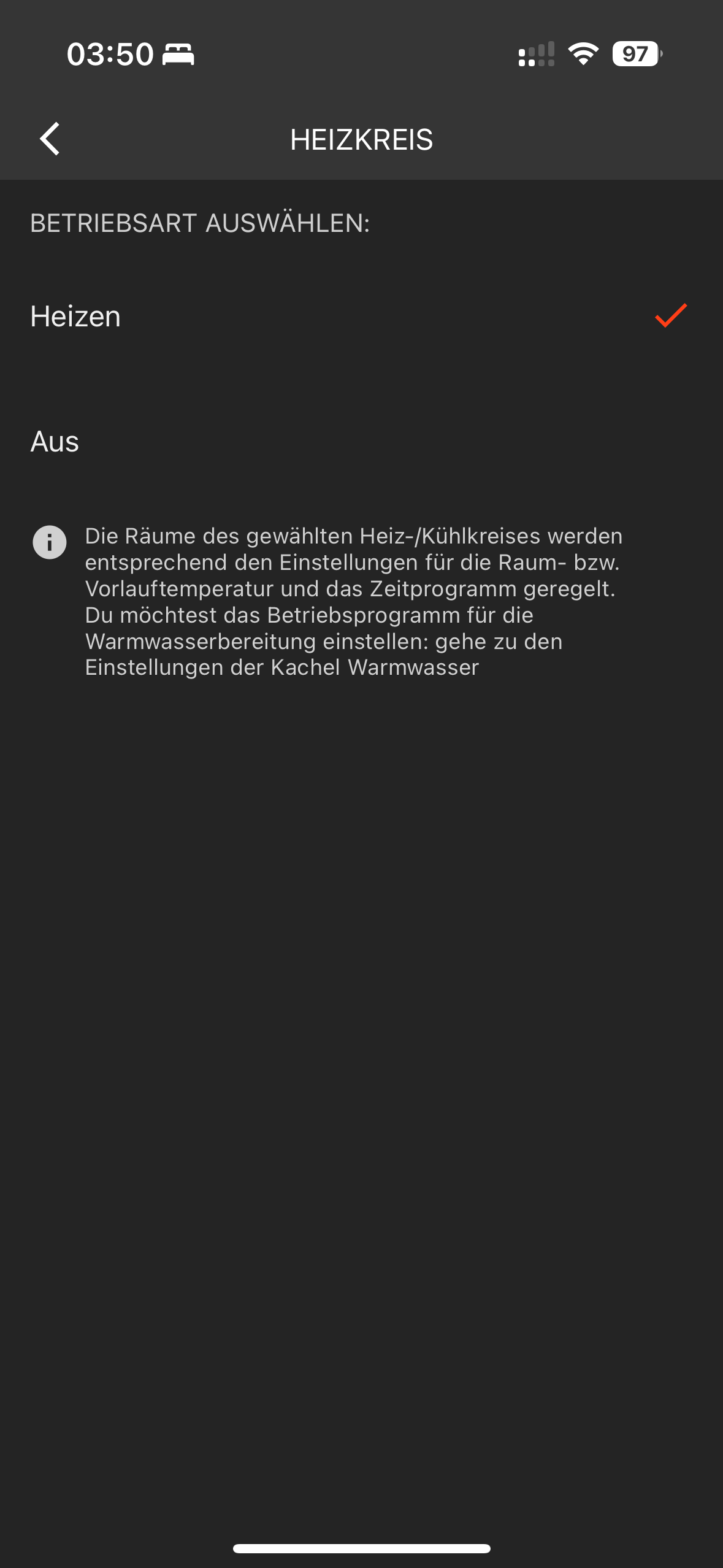

Heute Nacht das selbe Spiel, ich wache 3:30 Uhr auf, in der App steht der Hinweis, dass der Sparbetrieb eingeschaltet sei.
Allerdings gibt es weder in der ViCare-App noch auf dem Heizgerät die Möglichkeit den Sparbetrieb abzuwählen, ich habe diese Kachel nicht!
Währenddessen fallen wieder Räume unter 16 Grad!
Auch die Funktion „Ferien Zuhause“ ändert nichts.
Der Versuch die gewünschte Raumtemperatur zu erhöhen wird ignoriert, nach dem Bestätigen mit dem grünen Haken am Gerät springt sie wieder auf den vorigen Wert.
Auch der Versuch die Heizzeiten von Heizbeginn 5.00 Uhr auf 3.00 Uhr zu verstellen, scheitert, keine Eingabe wird angenommen.

Diese Nacht das selbe Spiel, „Sommersparmodus“. Interessanterweise habe ich die Meldung in der Meldeliste gefunden, aber nachdem ich wieder die Zeit verstellt hatte, war sie einfach aus der Liste verschwunden:
Im Übrigen kann ich auch den Heizmodus nicht zwischen 1,2 und 3 ändern - egal wann. Es geht nur über die Voreingestellten Zeit.
Und wie Ihr seht, in keinem Menü gibt es einen Button für den Sparbetrieb.
