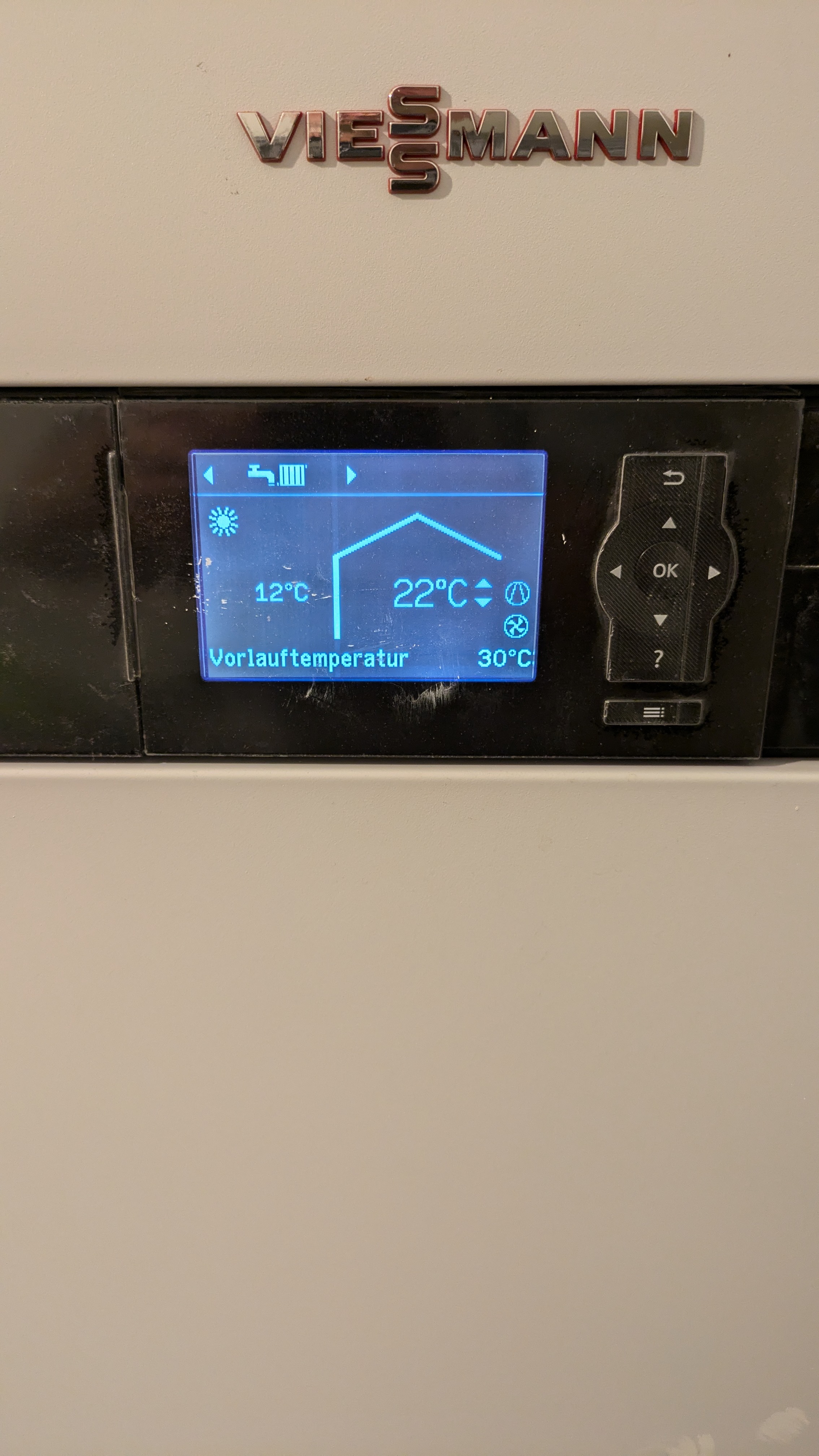

Im Moment läuft die Heizung beispielsweise bereits seit ca. 1 Stunde mit einer Vorlauftemperatur von ca. 31 Grad, obwohl nichts außergewöhnliches wie Baden oder Duschen stattfand. Die Zimmertemperaturen sind ungewollt tropisch warm (23 bis 24 Grad).
Die Außentemperatur beträgt 9,3 Grad, die in der Heizkurve eingestellte Vorlauftemperatur sollte eigentlich um die 25 Grad betragen.

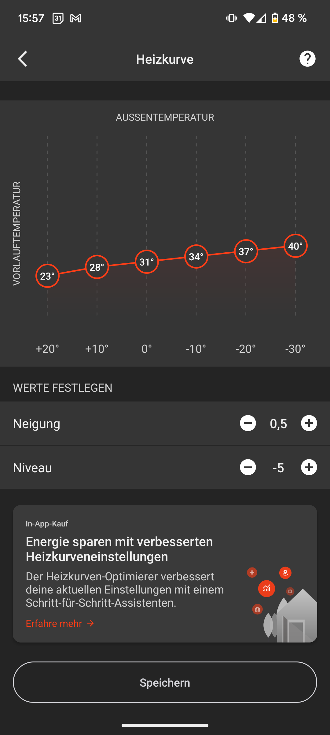

Beigefügt habe ich Fotos/Screenshots von Übersicht, Heizkurve, Kältekreis und Status.

Die Kurven hatte ich über die Monate schon durchprobiert, ohne da wirklich einen konkreten Zusammenhang, zwischen der Heizkurve und der Vorlauftemperatur, festzustellen. Ja, die Vorlauftemperatur wurde erhöht oder verringert und es wurde wärmer oder kälter, aber die Vorlauftemperatur entsprach selten den Werten der Heizkurve.
Ich ändere die Kurve noch einmal auf 0,5 / - 5 und beobachte das Ganze noch einmal.
Bei Außentemperatur von 10 / 0 Grad… sollte Vorlauf 28 / 31 Grad sein. Theoretisch sollte es jetzt noch wärmer werden, bei Außentemperatur von 10 Grad.

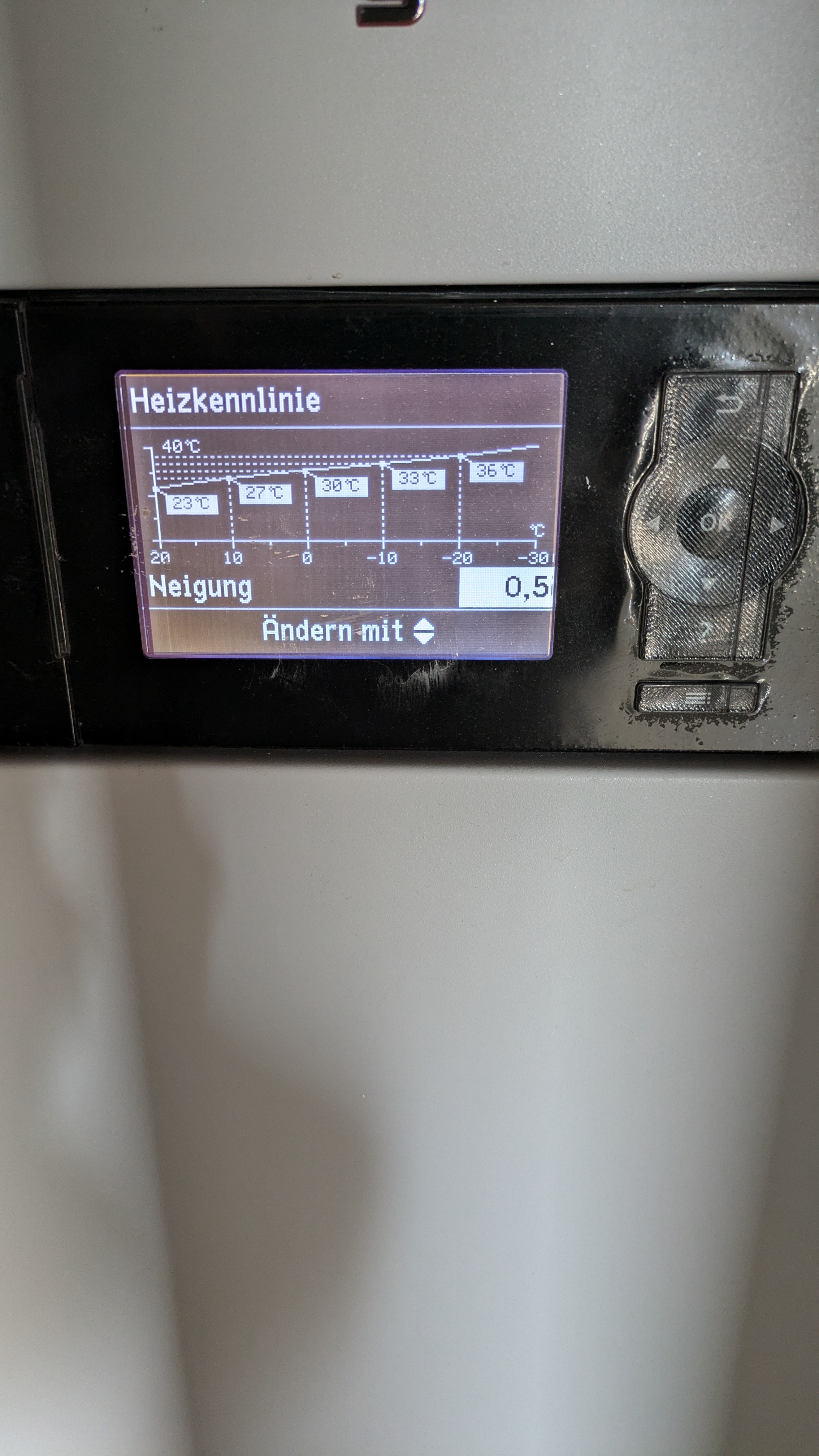

Habe noch etwas entdeckt. Die dargestellten Werte der Heizkurve in der App stimmen nicht mit der Kurve auf dem Heizungsdisplay überein. Sind das Rundungsfehler? Ich hatte damals schon einen Verdacht, dass die Software fehlerhaft ist. Gibt es vielleicht ein Update für die Heizungssoftware?
So. Mit Heizkurve 0,5 / -5 erwarte ich laut Heizkurve eine Vorlauftemperatur von höchstens 28 Grad, da die Außentemperatur 12 Grad beträgt.
Die Heizung läuft mit Vorlauftemperatur 30 Grad. Es ist viel zu warm.
