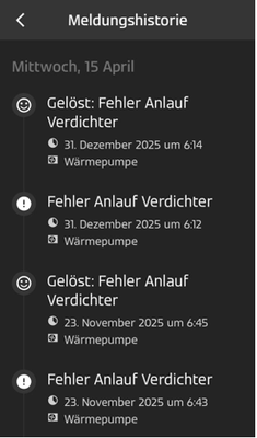

ich hatte am 09.11.2024 einen F.1077 Fehler und beobachte seit dem immer wieder Fehlstarts, wenn die Anlage mehrere Stunden aus war. Darüber hatte ich auch hier im Forum mehrfach berichtet. Ich habe selbst in der ViCare-App Einträge zu Fehlstarts.
Kann ich denn sicher sein, bei der Update-Maßnahme dabei zu sein? Eine Nachricht habe ich noch nicht bekommen.
Meinen FP hatte ich ebenfalls über die laufende Maßnahme informiert. So recht glauben wollte er es nicht, da ihm der TD, mit dem er gerade woanders unterwegs war, das nicht bestätigt hat. Er wollte es aber dennoch weiterleiten. Ich hatte auch noch eine detaillierte Auswertung über 2 Monate (15.02. - 15.04.26) nachgereicht, wonach ich neben 313 Normalstarts 24 Fehlstarts registriert habe. Die Anlage selbst hat davon zumindest 12 Fehlstarts ebenfalls gezählt. Bei mehrfachen Fehlstarts hinereinander wird offenbar nicht weiter hochgezählt. Ist dir bekannt, ob meine Anlage dabei ist? Wenn es nun eine Lösung gibt, möchte ich das Problem bei mir auch beseitigen.

ich schließe daraus, dass Enkunden die angeschrieben wurden obwohl sie weder einen der Fehler sahen, noch eine Störung hatten, deshalb angeschrieben wurden weil Viessmann die Anlagen abgefragt hat. Korrekt?
Siehe z.B.
Ich habe in meiner Meldehistorie nur den bei einem Software Update aufgetretenen und bekannten A100 Fehler. (EEProm auf Wekseinstellung..)
Heißt das ich kann auch zukünftig ausschließen, dass einer der 4 Verdichterfehler aufgrund dieses Bugs jemals bei meiner Anlage auftritt? Verständlicherweise möchte ich nach Ablauf der Garantie keine Überraschung erleben.
