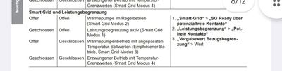

Es ist ein Kabel über einen Potentialfreien Kontakt von 143.1 auf 143.4 angeschlossen
Und ich habe folgende Konfigurationen ausprobiert

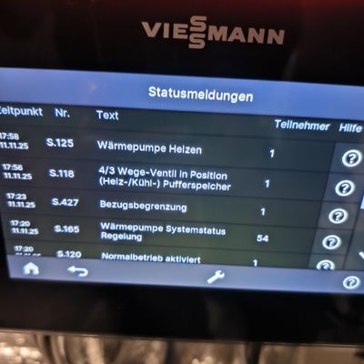

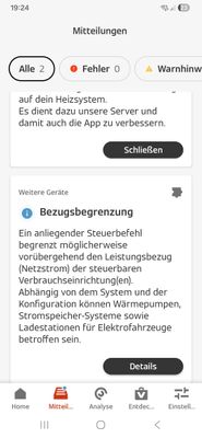

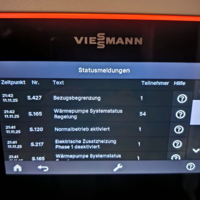

 schließe ich nun den Kontakt, bekomme ich in der App einen entsprechenden Hinweis, auch in der Steuerung wird er angezeigt
 trotzdem fährt die Anlage kurze Zeit nach Starts des Verdichters, diesen kurzzeitig auf 100%, die eingestellte Grenze von 1800W wird ignoriert.
Auch mit dieser Einstellung geht es nicht
 ich Frage mich wo der Fehler liegt.
Laut Anleitung S.76 - Kontakt geschlossen = WP mit begrenzter Leistung

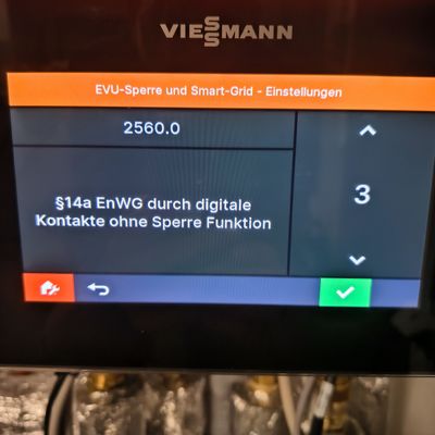

Geht es auch nicht wenn du 2560 die 3 einstellst und gleichzeitig Smart Grid auf inaktiv?
Da bin ich mir gerade nicht sicher ob ich auch wirklich dann beide Varianten ausprobiert habe. Normalerweise war ich mit 2560 auf 3 ursprünglich gestartet weil mir das am logischsten vorkam. Es wäre durchaus möglich das ich allerdings nach dem entdecken der Smart Grid inaktiv Einstellung vergessen habe das zu testen...dann muss ich das noch mal explizit ausprobieren.

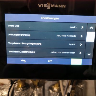

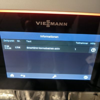

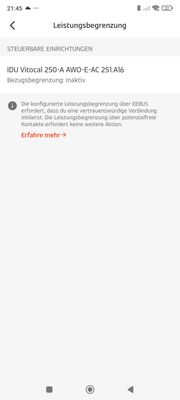

Hab jetzt gerade nochmal SmartGrid auf inaktiv gestellt (bzw. war es noch) und den 2560 auf 3. Etwas komisch finde ich die App Meldung beim Reiter Leistungsbegrenzung. Da steht inaktiv
 sonst überall aktiv, aber dann noch das hier, (obwohl smart Grid ja deaktiviert ist)

Das passt auch zu Text in der Montage- und Serviceanleitung, 2025-07 Seite:75.
Dort steht nichts von individueller Begenzung, sondern: "
1. „Smart-Grid“ > „Inaktiv“
2. „Leistungsbegrenzung“ > „Pot.- freieKontakte“
3. „Vorgabewert Bezugsbegrenzung“ > Wert(Leistungsbegrenzung gemäß §14aEnWG)
Das ist die Bezugbgrenzung über 4.2kW, wie im Vortrag gesagt.

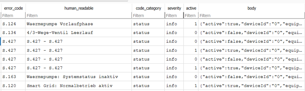

Ich bin mittlerweile soweit, dass mit Vieventlog der Statusmeldung 427 kommt.
hier im SQLite Viewer
