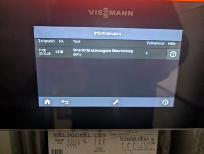

ich habe eine Vitocal 250a. Ich betriebe diese bereits seit 2 Jahren im Smart Grid zusammen mit meiner PV Anlage. Hierzu habe ich eine Energiemanagementsystem vorgeschaltet, welches über zwei Relais die Kontakte 143.1 i.V.m. 143.4 und 143.5 entsprechend schließt und öffnet. Das Relais habe ich überprüft und dieses funktioniert einwandfrei.
Mein Problem ist nun, dass egal ob 143.4 oder 143.5 oder beide geschlossen sind immer das gleiche Ergebnis kommt. Die Wärmepumpe wechselt immer in den "Erzwungenen Betrieb". Dies wird sowohl in der App als auch an der Bedieneinheit der Wärmepumpe angezeigt. Wenn kein Kontakt geschlossen ist wird der "Normalbetrieb" angezeigt.
Da ich demnächst ein Smart Meter installiert bekomme welches u.a. die Drosselung nach §14a ermöglichen soll habe ich nun die Vorbereitungen am EMS vorgenommen. Hierbei ist aufgefallen, dass egal was ich mache immer der gleiche "Erzwungene Betrieb" ausgelöst wird. Der Betriebszustand Anlaufempfehlung und EVU Sperre / Drosselung werden gar nicht ausgegeben.

Vielen Dank für die schnelle Hilfe @ABR! Ich habe ein weiteres 3-adriges Kabel verlegt und den Kontakt 143.4 alleine durch dieses Kabel laufen lassen. Funktioniert nun wunderbar.
